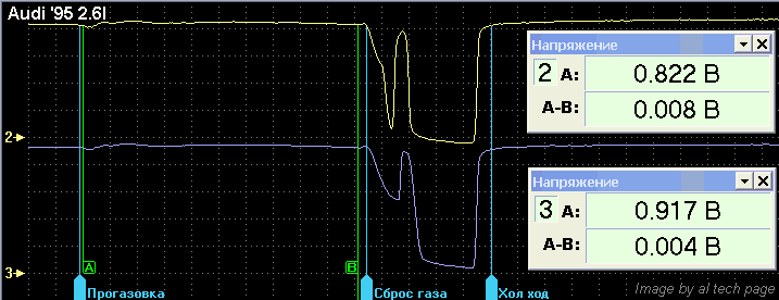

Эта АУДИ обратилась ко мне с проблемой подгазовки при холодном запуске. До меня она уже побывала на нескольких СТО. Проверил мотор и сист. зажигания. Вроде всё в норме. А вот сигналы лямбда зондов мне не понравились. Правая лямбда дольше прогревается и меньше размах по напряжению, и флуктуации у неё редкие. Она большей частью "лежит". К левой лямбде, вроде как, претензий нет. Состояние мотора нормальное, форсунки менялись. Решил посмотреть сигналы лямбд при отключённом ЭБУ, а также опорное при отключённых лямбдах. (Даже не знаю применяется ли такие методы в диагностике.) И вот тут непонятка первая:При отключённом ЭБУ левая лямбда работает лучше: и прогревается быстрее, и напряжение на ней выше. А при отключённом датчике опорное на левой стороне в норме ( ок. 0,45в). Правая сторона по опорному "не дотягивает почти на 0,1 в, и , примерно на такую же величину, амплитуда сигнала флуктуаций правой стороны ниже. В чём же причина : в смеси, в опорном напряжении, или лямда датчик "подустал"? Что сделано: а).Замерил напряжение на массе (корпусах) лямбд. ( Датчики трёхпроводные " БОШ", недавно менялись.) Массы не подняты. б). Прозвонил сигнальные провода от ЭБУ до лямбда датчиков. (Разъём "С", выв. 2 и3.) в). Проверено питание ЭБУ. ( "30", "15" и "31".)Придраться не к чему не смог. Переставлять местами лямбды и форсунки не решился.Уже потом сообразил, что нужно было бы сравнить время открытия форсунок левой и правой стороны.( Но это поправимо.) Можно ли такое положение с лямбдами считать неисправностью? Хотел прикрепить осцилограммы, но не смог.

С таким дефектом, конечно же, можно смирится, тем более, что он не влияет на ездовые качества авто. А вот с перекосом по лямбдам мне, всё таки, хотелось бы разобраться, даже для повышения своего уровня. Володя, проккоментируйте осцилы О2 датчиков. ( Если вы конечно же их получили.) И в связи с этим Непонятка 3-я:. При отключении сигнального провода от первого О2 датчика, второй выдаёт сигнал, а если наоборот, отключить провод от второго О2 датчика, то сигнала с первого О2 датчика нет. Такое впечатление, что один датчик доминирующий. И ещё. У меня всё-таки создалось впечатление, что две половины мотора работают на разных смесях. Хотелось бы с этим разобраться.alflash писал(а):Саша, при таком редко проявляющимся глюке, обычные проверки малоэффективны, так как могут происходить в ситауции когда "все ок".Саша-Ирпень писал(а):...Дефект проявляется достаточно редко- один/два раза в неделю. Держать у себя авто и каждое утро делать запись, тем более...

Судя по этим графикамСаша-Ирпень писал(а):... А вот сигналы лямбда зондов мне не понравились. Правая лямбда дольше прогревается и меньше размах по напряжению, и флуктуации у неё редкие. Она большей частью "лежит". К левой лямбде, вроде как, претензий нет. Состояние мотора нормальное, форсунки менялись... Можно ли такое положение с лямбдами считать неисправностью?
оба O2S (мак/мин значения, амплитуда, время переключения) вполне исправны. Но наверняка, с правой половинкой двигателя есть проблемы ("бедность"). Учитывая возраст авто, возможно стоит начать с "промыки" форсунок.
Спасибо за файлы с данными.
(далi буде)
Далее. Незначительные (несколько десятков милливольт) отличия в т.н. "опорном напряжении" считаю непринципиальными. Кроме этого, проверки "калибровки" каналов осциллоскопа давно делали?
Теперь относительно проверки напряжений O2S, отключенных от компа.
Считаю такую проверку методологически неправильной (ограниченной) , т.к.
- прекращается "обратная связь" по O2S,
- значительная часть компов могут обнаружить этот факт и перейти в Safe Mode.
И в зависимости от ПО возможна различная реакция (поведение) системы...
Но если вс же рассматривать эту ситуацию (на этом авто), то и в этих данных не обнаруживаются "криминальные" отличия в поведении O2S в указанных режимах:
( http://alflash.com.ua/O2/acc_w_o.gif )
Смесь обогащена в обеих половинках двигателя при ХХ и при "перегазовке" (в том числе). Но датчики откликаются на режим "принудительного ХХ", во время которого (кратковременно) отключается подача топлива. Некоторые отличия в их реакции - считаю весьма "косвенными", чтобы пытаться использовать их для анализа. IMO: предыдущий файл - намного информативнее.
