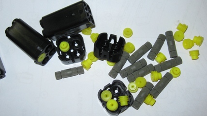

В комплекте Denso неплохие термоусадочные коннекторы, использую их. Ту конструкцию, которая входит в комплект датчиков Bosch, не использую сейчас никогда (пару раз попробовал). Во-первых, она реально ненадежная, чуть-чуть "щёлкнул клювом" при затягивании и провод из соединения может выскочить, а в контейнере этого не видно. Во-вторых, неудобная она, эта конструкция. Из-за "коробочки" проводку датчика бывает неудобно закреплять. В-третьих, просто некрасиво. Поэтому паяю. Ни одного возврата не было.

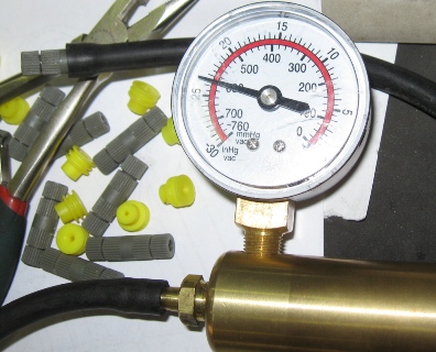

Если даже это так, и воздух проходит через провода, то КАК ЭТОТ ВОЗДУХ ПРОХОДИТ ЧЕРЕЗ ШТАТНЫЕ БОШЕВСКИЕ СОЕДИНИТЕЛИ???? Они ведь не имеют сквозного отверстия!!!
Для демонстрации этого, я попробовал ПРОКАЧАТЬ
воздух через соединитель с помощью вакуумного насоса. В итоге как и ожидалось…. хрен там чего просочилось.
Так, что лично я не вижу смысла использовать штатные БОШевские соединители взамен пайки или обжимных втулок (сам использую втулки).
