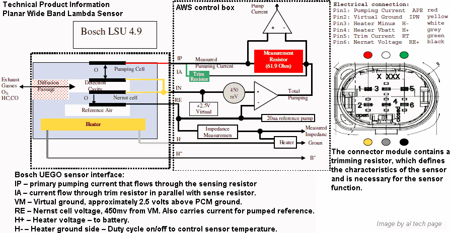

VVA, а можно чут подробней про калибровочный резистор. Со шкоды на сеат переклёпывал разъёмы(кто не знает, там три провода внутри на жимках), шкода- WV, но что то нигде резюка не видел. Специально к тете Элзе сходил))) и внимательно присмотрелся. Получается, с ДК выходит 5 проводов, но на блок приходит шесть, немцы экономят на каждой лямде 40см провода))

Сейчас посмотрю, на схемах тоже не видел. (на принципиальной, выше есть)
Но в "живую" точно есть. (на стороне р-ма кислородника, там "выступ" должен быть) Если старые р-м не выкинул, то сфоткаю.
Re: Проверка O2 sensor диагн. сканером
Это новые р-мы, на старых , чуть по другому. Это от бентли (что последнее было), но а В6 так же.
Разговор же о R.Cal идет, я так понял.
Видимо разные датчики, надо по мануалам, по конкретным моделям смотреть.

Trimming Resistor of Planar Wide Band Lambda Sensor LSU4.9

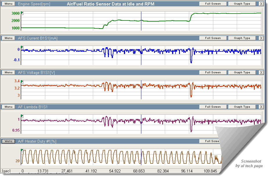

A/F Ratio sensor at Idle and RPM
A/F Ratio sensor at Test Drive

Параметры A/F Ratio Sensor SUBARU:
Наиболее оптимальна проверка кислородных датчиков с помощью активных тестов.
Например, для Toyota, "A/F Control"
И "Control of Injection Volume":
