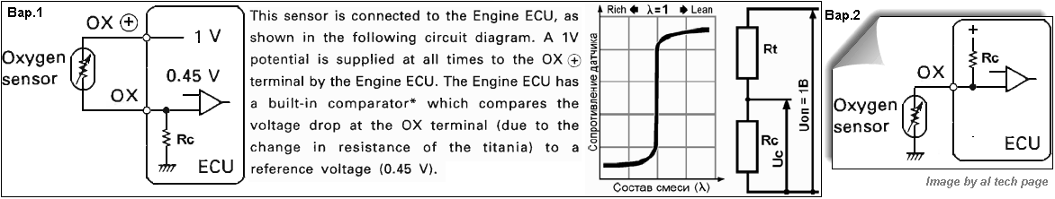

Примечания. *Многие Toyota RM для обозначения всех датчиков кислорода используют термин O2S и в специфичных местах конкретизируют его тип.
** Например, различные активные самотесты этих датчиков, которые выполняет БУ.
Одни факты того, что некоторые компы подают на O2S напряжение 5 вольт, а некоторые "тестируют" его Impedance, да и Active Air-Fuel Ratio Control - чего стоят! ;)
*** LAF Sensors - обычно 5-контактные и по отношению к A\F Ratio Sensors являются "гранатами другой системы", т.е. хотя и тоже используют ZrO2, но определяют состав смеси по совсем другому принципу.
О датчиках LAF есть такая заметка http://alflash.com.ua/laf.htm
TITANIA ELEMENT TYPE

И если уж "вдаваться" в историю, то нельзя не вспомнить о незаслуженно забытых титановых кислородных датчиках (стр. 5 http://alflash.com.ua/o21w.pdf), которые, похоже, нынче переживают ренессанс...
В Штатах Toyota использовала Titanium type O2 sensor в TCCS системах 4A–GE 90, 91 Corolla except California, 3VZ–E 90–94 Truck 2WD California only.
И, действительно, O2S можно классифицировать и по другим критериям: материал чувствительного элемента, количество проводов для подключения (вплоть до 6**), способ крепления/конструкция корпуса, способ подключения к БУ (с "опорным напряжением" и без), способ управления напряжением нагревателя, способ/критерии подтверждения компом некоторых их неисправностей и т.д. и т.п.
*Изображение,1-контактный "под ключ" в фото http://alflash.com.ua/images/cat3.jpg
