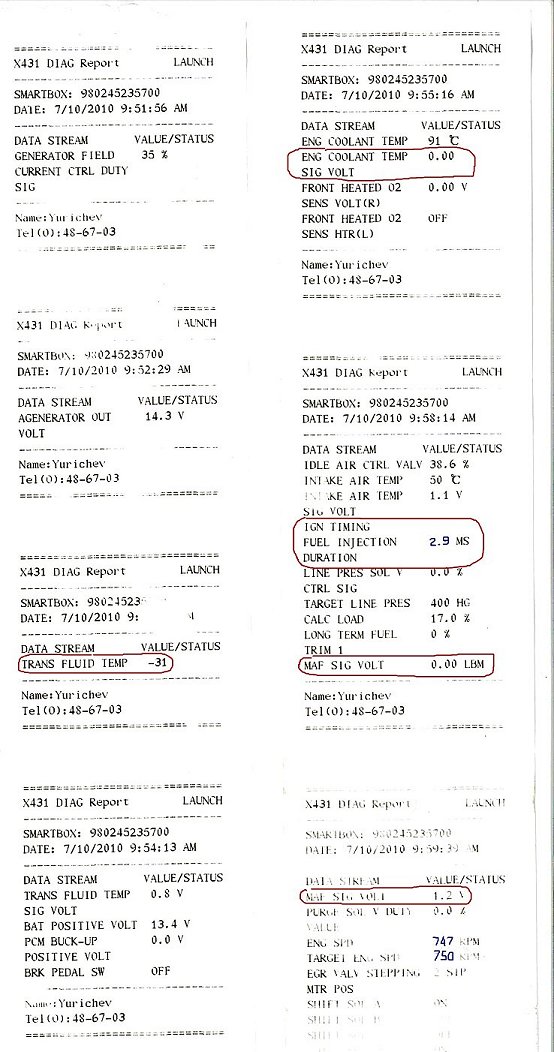

В http://alflash.com.ua/for/20101007_Diag.jpg то, что мне надиагностировали с помощью Launch X-431
Николай

2. При описанных Вами симптомах данных сканера может оказаться недостаточно и могут понадобиться т.н. "инструментальные проверки" Например, давления в выхлопной системе (при ХХ и при большой скорости вращения двигателя) и/или давления в цилиндрах на такте "exhaust", фактического опережения зажигания.
+ Состояние масла А/Т? При каких "оборотах" переключается коробка?
Весьма странно, что расход не зависит от "включенности" исправного А/С и от манеры езды. Как по мне - так не бывает ;-)
1. Что ни на есть усредненные, второй год уж балуюсь замером - 13 или 13,5 получается. от бака до бака. по одометру.
2. К этому тоже готовлюсь, надо замерить давление в точке верхней лямбды, давление в рампе и на выходных хочу форсунки промыть без снятия, Wynns уже прикупил :)
3. фильр и масло в АКПП менял 2 года назад на Mazda M-5 (рекомендуемое ориг.) методом вытеснения. недавно смотрел - розовое.
4. Честно, не заметил разницы, наверное на фоне другой причины повышенного расхода, работа кондера особо не влияет :) не могу объяснить...
Да, ещё, недавно перебрал суппорта, ничего не клинит. И поменял все жидкости которые нашел в машине :)

Да, немного поторопился я с форсунками... никак не ожидал прибытия девайса, но! Как я уже писал, форсунки так и не помыли, т.к. проверка на стенде показала их отличную работоспособность.
Другое дело - это замена прокладки катализатора, вот тут я сам чувствую, как машина "поехала" (расход пока не успел замерить). Действительно, хорошо было бы посмотреть на параметры до её замены.
Сегодня под вечер подвезли ноут, я сразу выскочил к машине. А до этого за ночь хорошенько подготовился, нарыл на просторах инета интересные софтинки с ключиками. Итак, специально ничего не записывал и не делал логов, ну надо же сначала вдоль и поперек заюзать девайс :) Для начала попробовал подконнектиться программульками:
- OBDwiz v2.9.0, вчера на офф. сайте v2.9.1 небыло :)
- ScanXL Pro v3.2.0 (тут понадобился патч+ключ)
- PCMScan v2.1.1 (тут понадобился патч+ключ)
- ProScan v5.9 (тут нужен ключик)
- ScanMaster ELM v2.1 (кейген)
- MoDiag Pro v2.8.515 (тут нужен winhex для вытягивания ключика из ОЗУ)
Итог - все замечательно соединяется, девайс действительно работает :) В голове все перемешалось, куча информации. Однако вот что бросилось в глаза, на ХХ крактовременная и долговременная топливные коррекции = 0.0% при 2000 об/мин как-то до 3% уходят (не помню какая точно все перемешалось)
Также на ХХ MAF показывает 2,34 г/сек. Остальное завтра повнимательнее запишу
