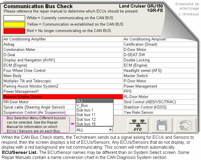

Процедурой CAN BUS CHECK проверяется исправность и правильность функционирования линий внутрисетевого обмена данными и показывает информацию о датчиках и БУ, которые надлежащим образом подключены к системе передачи данных CAN Bus.
Communication Bus Check Results

БУ которые могут быть представлены в конкретном авто показываются в меню System Select:
Те, что отсутствуют или НЕ откликаются на запросы - помечаются значком *

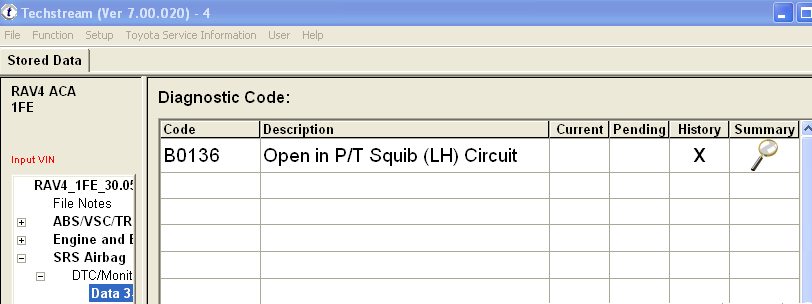

Спасибо, очень оперативно. Начинаю прозревать потихоньку.У меня на скрине VIN отсутствует. Нужно ручками вводить?
Re: Toyota Techstream (TS)
Запись VIN-code в БУ начали требовать сравнительно недавно и не все регионы.
Поэтому авт. считывание возможно далеко не на всех моделях и г.в.
Но в принципе стоит вводить его даже вручную. Иногда это может оказаться весьма полезным...
Но похоже, что не в этом случае, так как 'этот код неисправности (B0136) со статусом "History" :)

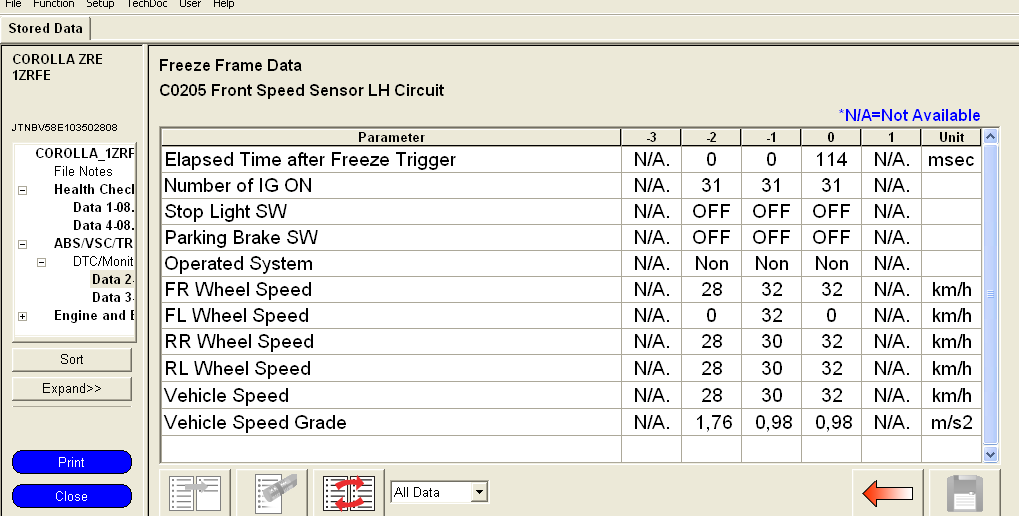

Просветите плиз по правым колонкам -3 -2 -1

qyrec писал(а):Просветите плиз по правым колонкам -3 -2 -1
В современных авто ("CAN OBD II") предусмотрена возможность записи до 5 "замороженных кадров" (Freeze Frame Data).
Т.е. кроме того набора значений, который записывается на момент фиксации кода неисправности (включения индикатора MIL), в памяти БУ сохраняются еще три, состояния до этого и один столбик после, в которых содержатся значения параметров:
И прога Techstream, естественно знает об этом.
Другие "штрихи" обсудим на КС в темах третьего дня ;-)

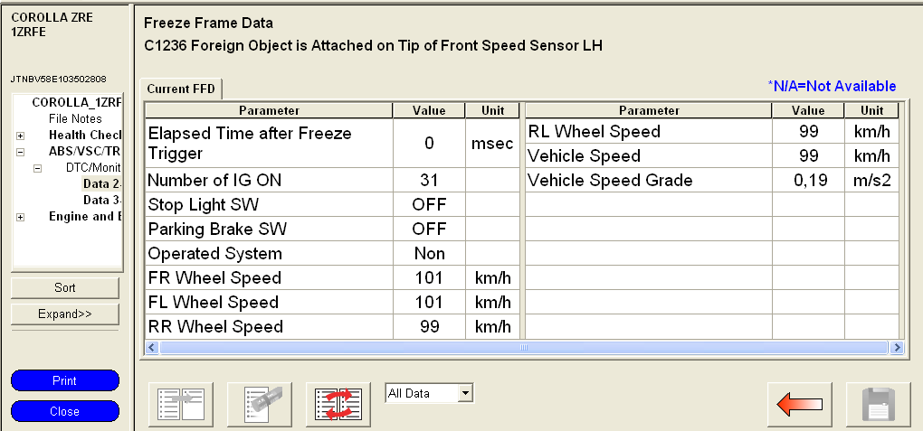

FF для кода C1236?

Вот FF для кода C1236.

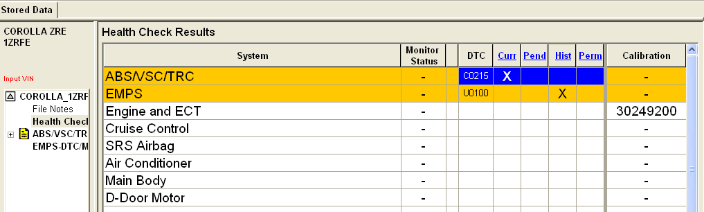

После удара передним левым колесом об бордюр, и в тот же день меняли пыльники приводов с левой стороны. Авто было у тех же мастеров, со слов владельца проверили все
все везде присутствует, ничто не мешает.

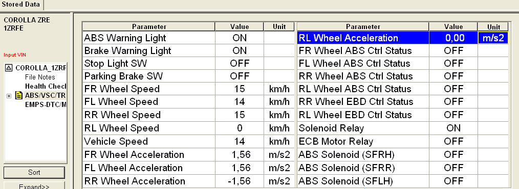

Но сегодня с утра имеем ошибку С 0215. По заднему датчику :shock:
Сигнал с которого напрочь отсутствует.

Сообщение somebody »
Скриншоты.
