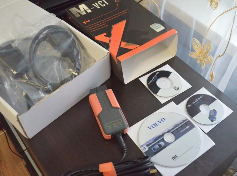

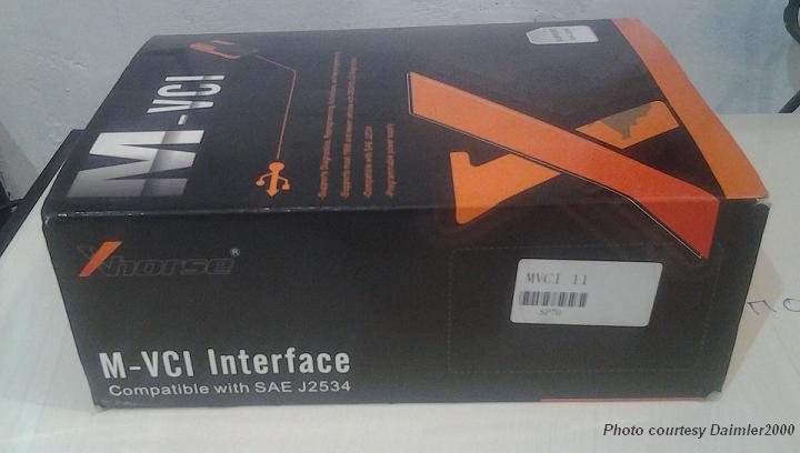

Симпатичная упаковка. А что в ней?
Вот бы взглянуть на внутренности интерфеса

alflash писал(а):...Симпатичная упаковка. А что в ней?...
Видимо примерно такой набор:
Поэтому вопрос снимается ;)
Сообщения: 151
Сообщение Daimler2000 »
Ну да, такой набор, пуля в пулю.
