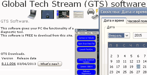

По ссылке из http://www.toyota-tech.eu/GTS/Wizard/Step5-Software.aspx можно скачать "свежую" версию Techstream (10.00.028 Software).
В https://techinfo.toyota.com/techInfoPortal/staticcontent/en/techinfo/html/prelogin/tsrss/ts_new_features.html#newfunctions описаны возможности новой версии.
p.s. "Кто не успел, тот опаздал"
Сейчас (20.02.2015) на той странице в свободном доступе только версия 8.11.006 (03/06/2013):

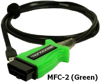

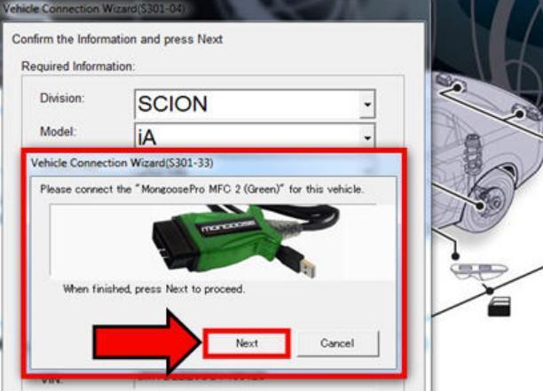

Какой то новый Мангуст в баговом листе указан - MongoosePro MFC 2 (Green)?
Кто в курсе?
Кто в курсе?
Re: Toyota Techstream (TS)
Задал вопрос на форуме Drewtech и на iATN.
Надеюсь, там в курсе и ответят
- MFC-2 (Green) in Techstream
- mfc2.jpg (14.82 КБ) 92396 просмотров
Техподдержка Drewtech в ответе на писал(а):...The new Pro MFC2 cable adds a 2nd CAN channel for some of the newer Toyota vehicles that may use the 2nd CAN channel in their vehicles...
