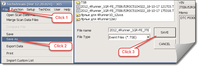

Re: сохранении логов Toyota Techstream
Для записи логов делайте так
save
save
По умолчанию файлы .TSE сохраняются в C:\Documents and Settings\All Users\Документы\Techstream\User\Default_User
Для screenshot достаточно скопировать экран (клавиша PrtSc), а после этого вставить его (Ctrl+V) в любой рисовалке ;)
p.s. О сохранении логов Toyota Techstream

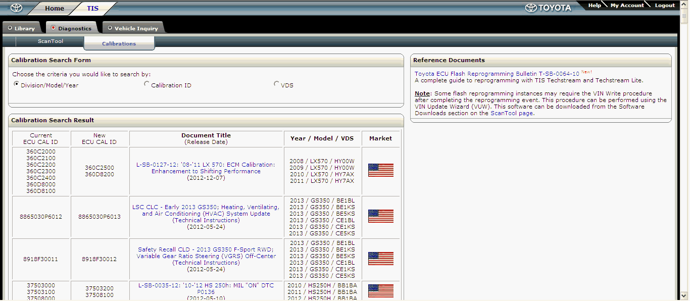

2. После оплаты доступа к techinfo.toyota.com с уровнем Professional Diagnostic, эта прога доступна для скачивания НЕ только в этом регионе (хотя активируется только для N/A), но и в любом другом (проверено на практике). При этом можно также скачать новые "калибровки" БУ (ссылки на них в текстах TSB):
E.g. Lexus Calibration files TSB

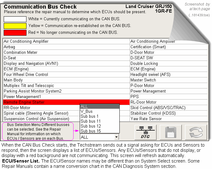

Подскажите плизз - можно ли и как, в программе посмотреть - какими устройствами можно управлять по CAN-шине?
Предполагается подключение Сиги СтарЛайн...
Авто - праворукая Тойота Аурис
Шнурок - mini-VCI J2354
Re: Toyota Techstream CAN Bus Check
bellic писал(а):ДОброго денька!
Для того, чтобы определить какие БУ, датчики, устройства используют Serial Communication достаточно выполнить процедуру CAN Bus Check (выбор сюжета - кликом на "кнопки" слева):
и просмотреть её результаты
Communication Bus Check
p.s. Пример результатов Can Bus Check программой Techstream и DVOM авто RAV4EV:
Спасибо!
А с какой версии ТехСтима появилась эта возможность, подскажите!?
Re: Toyota Techstream (TS)
bellic писал(а):
bellic писал(а):...Подскажите плизз - можно ли и как, в программе посмотреть - какими устройствами можно управлять по CAN-шине?
...А с какой версии ТехСтима появилась эта возможность, подскажите!?

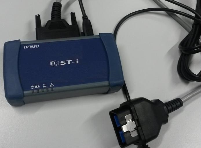

p.s.s. VIM by Denso
VIM by Denso
VIM by Denso
Denso
Denso DST-i Vehicle Commumication Interface<br />Photo by Kevin Winnipeg, Canada
Description:
Product Description for DST-i
Design for USB 2.0
Power consumption: Normally 1.5W (12 VDC), Max. 2.5 W (12 VDC)
Operating temperature[Storage temperature]: 0-50°C [-10 to 60°C]
Operating humidity: 35-85% (No condensation)
Weight: Approx. 160 g
DST-i (Denso)
