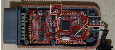

Ребят, у кого есть оригинал Xhorse? Что там за железо внутри? В фейковом понятно, там LPC, а что в оригинале?

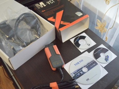

Симпатичная упаковка. А что в ней?
Вот бы взглянуть на внутренности интерфеса

alflash писал(а):...Симпатичная упаковка. А что в ней?
Вот бы взглянуть на внутренности интерфеса...
И я уже не решаюсь спросить каким пользовались до покупки этого :oops:
А Вы, если что, обращайтесь...
Сообщения: 151
Сообщение Daimler2000 »
Покупал два шнурка Mini-VCI дешевенькие, но они кроме неисправностей ничего не считывали.По "Дате" сразу отваливались.Так и валяются, пылятся. Есть Ультраскан плюс1, ну и Лаунч смотрю на планшете. Чуть больше года начал заниматься, поэтому по тихоньку осваиваю.
alflash писал(а):...Симпатичная упаковка. А что в ней?...
Видимо примерно такой набор:
Поэтому вопрос снимается ;)

Ну да, такой набор, пуля в пулю.

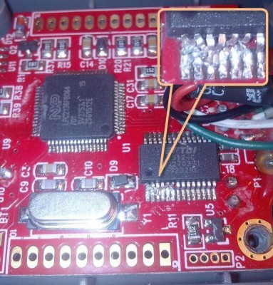

Активация прошла успешно, спасибо за ключики. Недавно созвонился, печалька подвердилась. При не акуратном вскрытии на микросхеме оторваны ножки, резистор оторван, на диоде лапка оторвана. Будем пробовать ремонтировать.
Покажете фото "пострадавших"?
