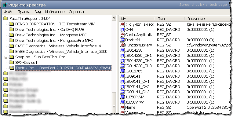

Нынче видит ли комп в своём реестре этот интерфейс ?
и в, в том числе, именно под своим именем.
Как он смотрится/видится в таком меню?
И в таком

Нынче видит ли комп в своём реестре этот интерфейс ? и в, в том числе, именно под своим именем...?
Как он смотрится/видится в таком меню...?
И в таком ...?

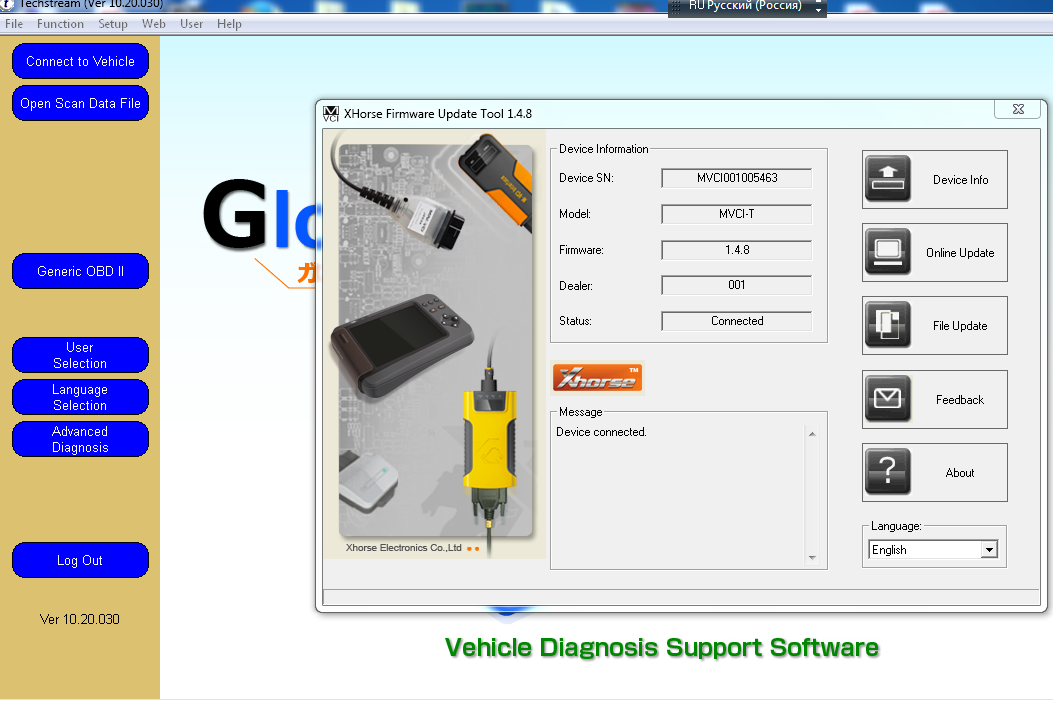

Вернули родную микросхему назад, пробовали считать с нее EEPROM, он не считывается,чтоб (перезалить в новую микросхему).Так как стоит Бит защиты. С родной микросхемой устройство отображается (пишет устройство работает нормально). Но с авто нет соединения. Как зайти в реестр чтоб посмотреть, это устройство не можем. В этом отлично соображает который сломал. Но он пока сам сломался.

Вот сам нашел.

Все заработало. В начале на скрине скидываю, как отобразилось. Но не работало. Затем справой стороны нажал на кнопку сверху не помню вторая или третья. И появилась конфигурация устройства.

Подключаю шнурок к другому ноуту. Вид на скрине.
