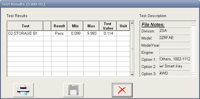

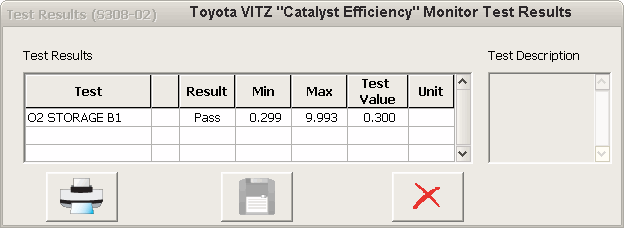

C учётом такого результата монитора состояния катализатора (aka "Catalyst Efficiency") RHD Toyota Vitz
Operation Hystory
Operation Hystory
стоит проверить его способность накапливать кислород активным тестом Techstream "A/F Control".
Как известно, БУ двигателем мониторит (проверяет) состояние своих систем, исполнительных механизмов и датчиков (если соблюдены начальные условия запуска этих самопроверок и автомобиль находится в подходящем режиме).
Проверка статуса и численных результатов их выполнения, т.е Checklng of Monitors Test Results - одна из обязательных проверок при поиске неисправности и/или оценке остаточного моторесурса навесного двигателя.
Привычнее видеть бОльшee "отстояние" значения этого параметра от нижнего порога неисправности
RAV4 Test Results of Catalyst Monitor
и сложилось впечатление, что тест катализатора Vitz пройден впритирку к нижней границе допустимого значения, т.е. способность катализатора накапливать кислород "на грани фола". А это и сподвигло на дополнительную проверку его состояния.
  • OSC (O2 Storage Capacity of Catalyst). A Catalyst basically has a capability for storing Oxygen.
    OSC indicates the oxygen storage capacity of the Catalyst calculated by the ECM based on the heater Oxygen Sensor 2 output during "Active A/F Control" (подробнее об этом процессе см. на стр.5 этой статьи).

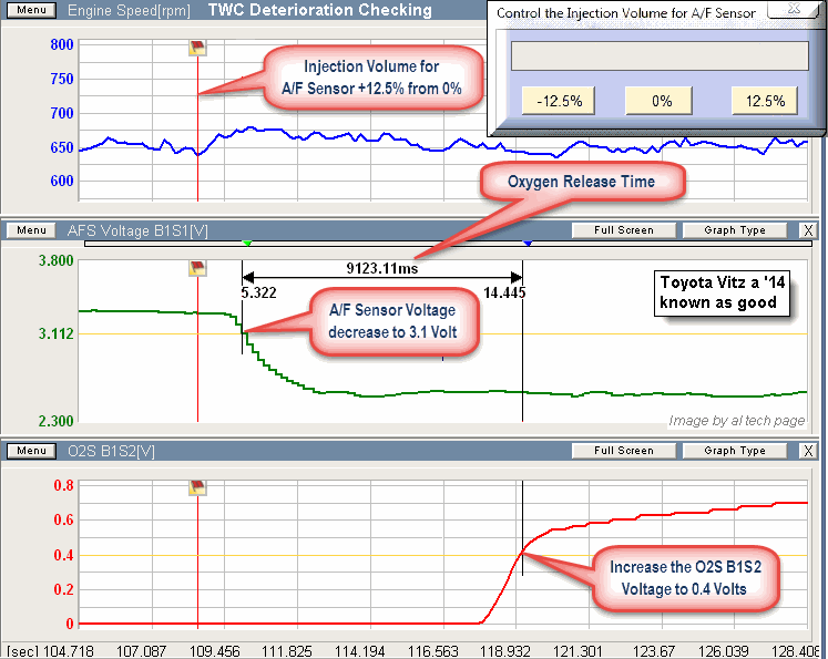

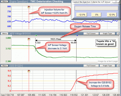

После уменьшения напряжения датчика состава топливно-воздушной смеси ниже значения 3,1В в результате переключения активного управления составом топливно-воздушной смеси с -12,5 % на 12,5 % (или с -12,5 % на 25 %) напряжение кислородного датчика (после катализатора) не превышает 0,4 В в течение более 10* секунд.

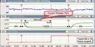

Например, этот явный предвестник DTC P0420 этого Lexus GX470 - кода неисправности катализатора Bank 1 хорошо заметен на этом скриншоте:
Тонко-пленочное покрытие оксидом церия катализатора Bank 1 уже явно не в состоянии накапливать кислород в необходимых количествах.
Да и комп двигателя потом заметил этот (приобретённый) дефект

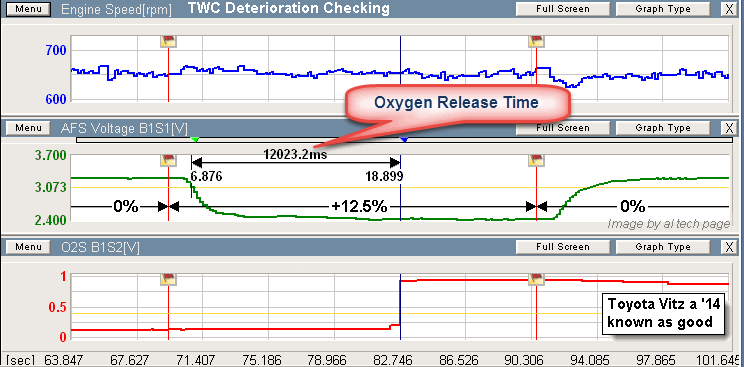

А теперь вернёмся к Vitz'y. В одном из проведенных тестов катализатор уложился во "временнЫе ворота"
Good Result of O2 Storage Checking
А в другом не смог "преодолеть планку"
Bad Result of O2 Storage Checking
Видимо есть смысл при случае повторить.
p.s. *Предполагаю, что с этим критерием оценки состояния катализатора (10 сек) не всё так просто и для некоторых авто (e.g. RX200T with 8AR-FTS) задержка на выходе HO2S – может быть и 20 сек. Поэтому надо давать время для полного сохранения/отдачи O2...

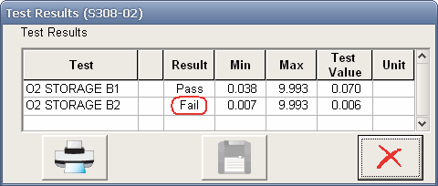

Vitz Test Results of Catalyst Monitor

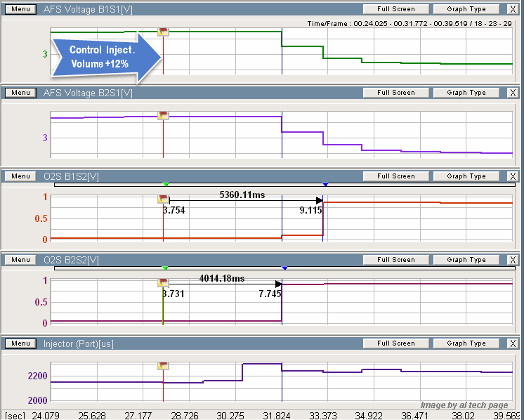

А вот странноватые* результаты перепроверки состояния катализаторов Land Cruiser** (GRJ150) 2012MY
Active Test of Land Cruiser (GRJ150)
c кодом неисправности P0430 и с такими результатами их монитора
*С учетом малой скорости обмена данными, видимо, стоило использовать набор данных "Customize", в который были бы включены только контекстные параметры...
**Как уже отмечалось в viewtopic.php?f=18&t=771#p6256, комп этого LC нуждается в перепрограммировании, так как
Диагностический код неисправности DTC P0420/P0430, двигатель 1GR-FE ... писал(а):Некоторые клиенты могут жаловаться на включение контрольной лампы MIL и снижение мощности двигателя. Основная причина - пропуски зажигания вследствие низкого качества топлива...
Были внедрены следующие производственные изменения:
1. Усовершенствование программного обеспечения системы управления двигателя.
2. Использование других свечей зажигания.
