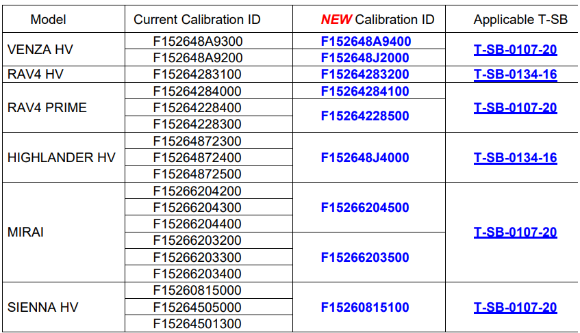

TOYOTA SAFETY RECALL 22TA03
Владельцам этих авто северо-американского рынка следует обратить внимание на то, что Toyota is recalling about 460,000 vehicles in the U.S. to fix a software problem that can inadvertently disable the electronic stability control system.
В этих моделях необходимо обновить ПО Vehicle Stability Control System
Для выполнения этой отзывной нужны
a) Toyota Techstream v.17.00.020
b) Quality cable, for example, MongoosePro Toyota 2,
c) File "Technical Instruction for safety Recall 22TA03",
d) The CID Update Procedure is detailed in T-SB-0134-16 "Techstream ECU Flash Reprogramming Procedure" and/or T-SB-0107-20 "ECU Flash Reprogramming With Security Signature"
e) new calibration files (screenshot).
https://techinfo.toyota.com/techInfoPortal/staticcontent/en/techinfo/html/prelogin/docs/cp/22tb03tofaq.pdf
https://techinfo.toyota.com/techInfoPortal/staticcontent/en/techinfo/html/prelogin/docs/cp/22ta03tofaq.pdf

END писал(а):Мы только Сьенну гибридную видели :-(
Дайте знать, если/когда будут нужны обновленные калибровки VSC для 2021 – 2022MY Sienna Hybrid (с результатами нынешнего Health Check Results конкретного авто).
Да, эти "свежие" модели вне Америки пока редкость, но, как говорится, "готовь сани летом".
Чуть позже опубликую новости обновлений ПО для тамошних гибридных Camry/Avalon/RAV4 и полный перечень TSB всех моделей Тойота 2002-2022MY (США, Канада, Мексика) актуальных на 21.05.2022.

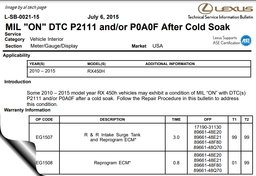

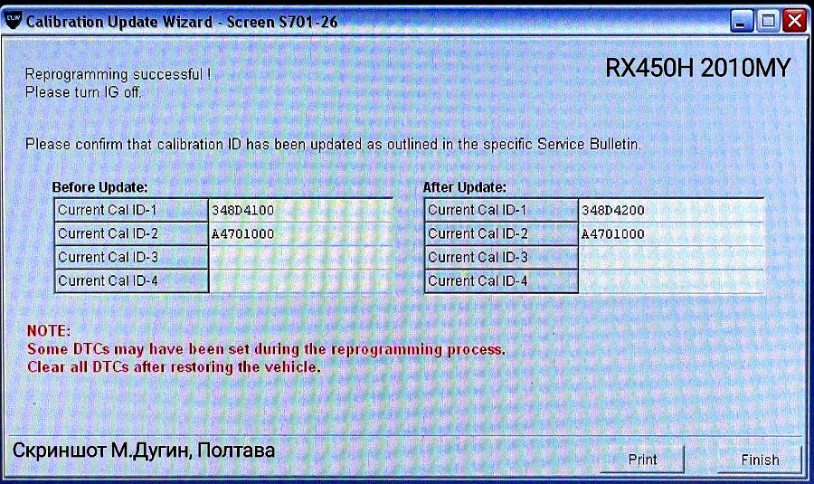

А это результат перепрограммирования RX450 2010MY
New CID 348D4200
New CID 348D4200
по случаю такого сервисного бюллетеня
L-SB-0021-15
L-SB-0021-15
