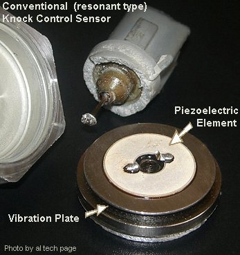

Knock Sensor Waveform
1. Подключите осциллограф (0.1-0.2 вольт/дел) и проверьте наличие характерных" выбросов"(*) напряжения при легком постукивании по корпусу датчика твердым предметом.
Изображение Изображение - http://alflash.com.ua/Other/dds.jpg
* На фото No.10 (стр. 6, http://alflash.com.ua/Learn/oscilw.pdf ) показан сигнал как раз тойотовского датчика детонации (хотя и в другом контексте) :wink:
