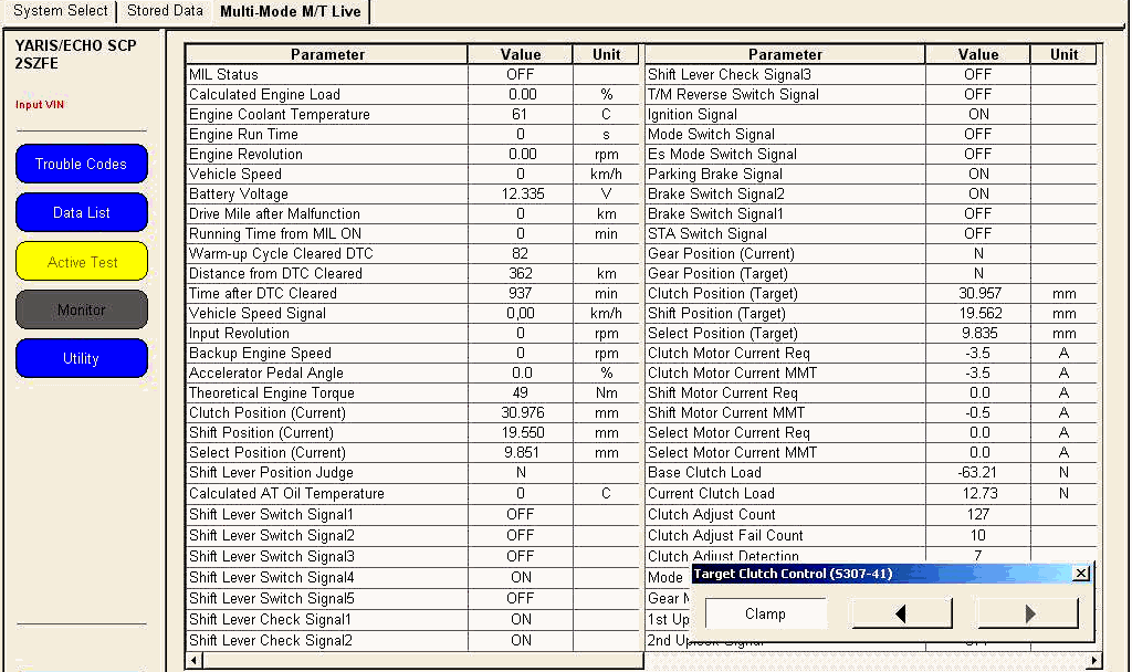

alflash писал(а): 4. Сохраните значения всех параметров, но особо обратите внимание на следующие:
LERN−STBY_PNT, LERN−T/M, LERN−STPPR_PNT, CLUTCH MOTOR, MODE CHANGES, CLUTCH POS−CUR.
Дата при ACC:
Изображение http://alflash.com.ua/MMT/Yaris/ACC.gif

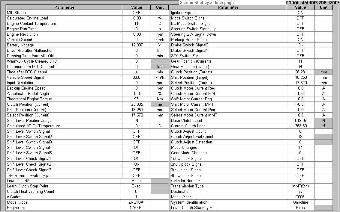

ACC2:
Изображение http://alflash.com.ua/MMT/Yaris/ACC2.gif
Тест TARG CLT CTRL проходит. Параметры при тесте в http://alflash.com.ua/MMT/Yaris/7.gif

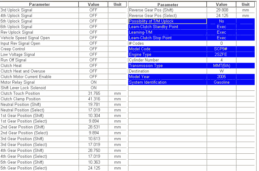

Stored Data Techstream. попытки тронуться.
YARIS_ECHO_2SZFE _22.04.2011 135232.rar
(2.06 КБ) 1224 скачивания

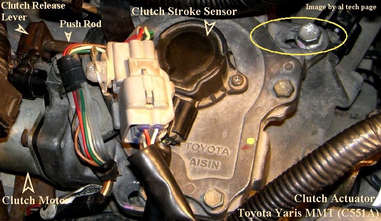

б) Привод сцепления такой как на фото?
Изображение - http://alflash.com.ua/MMT/Yaris/0125.jpg
Наблюдали перемещение штока при выполнении активных тестов?
Крепежные болты примерно посредине прорези или как на этом фото?

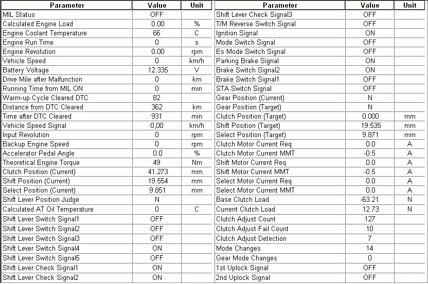

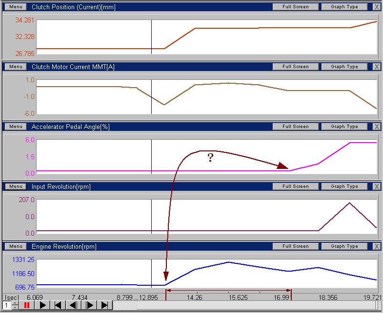

г) YARIS_ECHO_2SZFE _22.04.2011 135232.rar сделан при нажатии на педаль газа при рычаге в положении Е?
Изображение http://alflash.com.ua/MMT/Yaris/clutch1.gif
Немного непонятно почему "обороты" увеличиваются ощутимо раньше начала изменения угла поворота педали газа. М.б. это особенности отображения... При перепроверке, плиз, обратите внимание.
Явного "криминала" в данных сцепления я не обнаружил.
Если есть запись данных системы выбора и переключения передач, то пришлите. В статичных "картинках" мало инфы.

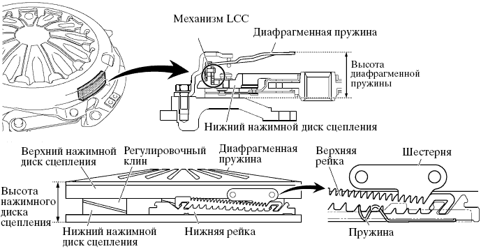

И на всякий случай напомню, что в корзине сцепления есть механизм LCC (Load Controlled Clutch Cover) - кожух сцепления, управляемый нагрузкой, который компенсирует износ диска сцепления: http://alflash.com.ua/MMT/Yaris/clutch2.gif
Недавно был "прикол", когда клиент и мастер по незнанию решили "съэкономить" и поставили в Ярис с M-M/T обычную корзину, не подозревая о существовании этого самого LLC. Как делили попадалово - не знаю, но денег на ветер пущено немеряно.
