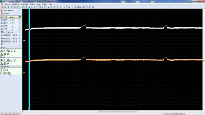

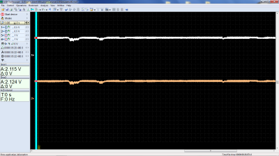

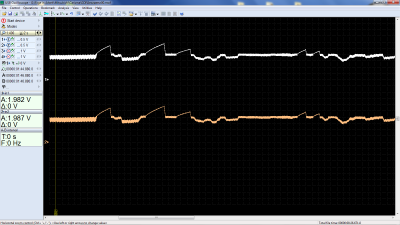

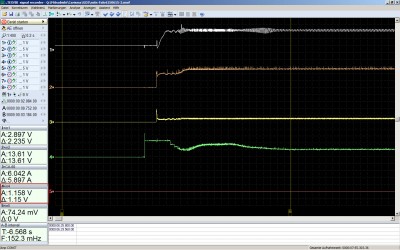

Что было сделано:
Всё время пытался найти причину появления неисправности в ЭБУ: 56 – Неисправность датчика давления топлива
Поменял датчик давления (купил оригинальный) – неисправность осталась.
Проверил прохождение сигнала датчика (провод?) от датчика к ЭБУ при пробной поездке – моё мнение - в порядке:
Начало поездки
Начало поездки
Продолжение1
Продолжение1
Продолжение2
Продолжение2
Продолжение3
Продолжение3
Конец
Конец

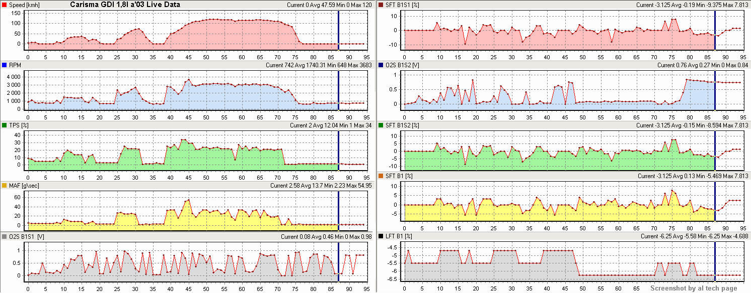

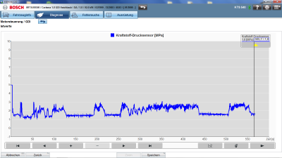

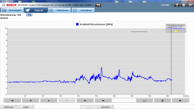

Ездил с Бошевским КТС и записал текущие данные датчика давления:
Также записал при помощи ТЕХА OBD-Log:
GraphDetailWorkshop.pdf
(42.45 КБ) 1295 скачиваний

Сообщения: 4198
Re: Mitsubishi Carisma 1,8GDI; Г.в. 2003
Предполагаю проблему с ТНВД.
Стоит проверить давление до и после него, а также (для начала вольтметром) измерить напряжения на датчике давления при ХХ и повыш. скорости вращения.
Возможно стоит обратить внимание на состояние "фильтрика" насоса (http://mek1.ru/teh/gdi/172-tnvd2.html)
Упакуйте файлы .xls/.csv и .mwf в архив (ы) и вставьте во вложение (интересно его "посмотреть", особенно, если там есть параметр "Давление" при ХХ, при нагрузке и при тороможении перед светофором").

Здравствуйте!
Честно говоря грешу тоже на ТНВД, но полной уверенности нет (уже датчик давления обошёлся лиенту в 310,- Евро),
поэтому хочу наверняка.

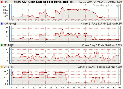

ТЕХА OBD-Log:
Mits_Carisma_68.rar
(2.67 КБ) 1282 скачивания
к сожалению OBD-Log появление неисправности не регистрирует (хотя это его задача) может Лаунч показал бы, но...

Сообщения: 4198
Перед заменой этого датчика его напряжение и/или давление ТНВД проверялось?
MMC GDI Fuel Pressure Sensor Scandata vs. Voltage
Fuel Pressure Spec. at Idle: High Side (approx.): 4-6.9 MPa; Low Side: 329 kPa.
Есть ли данные Freeze Frame считываемого кода неисправности?
Жаль, что в Mits_Carisma_68.rar [2.67 КБ]
http://alflash.com.ua/MMC/carisma_68.gif
нет данных о давлении ТНВД :(
Для стареньких MMC GDI код неисправности 56 = "Abnormal Fuel Pressure System"
Сообщения: 4198
Re: Mitsubishi Carisma 1,8GDI Valve Timing
p.s. Судя по такому напряжению датчика давления и, если, его питание ОК, то этот насос "устал жить" :(
, т.к. давление примерно* 1.4 MPa.
Какая скорость вращения двигателя при этом?

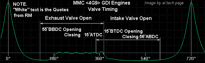

p.s. MMC < 4G9 > GDI Valve Timing
MMC &lt; 4G9 &gt; GDI Valve Timing

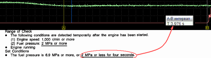

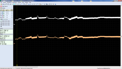

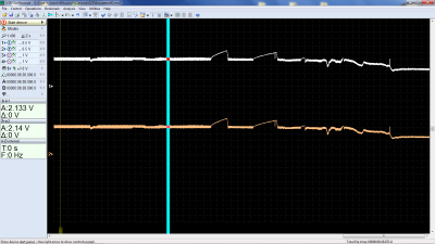

Холостой ход.
Мой вопрос:
"Почему при пуске и последующей работе на ХХ сразу не загорается МИЛ-Лампа?
Сообщения: 4198
Re: Mitsubishi Carisma 1,8GDI; 2003 г.в.
Diau писал(а):Почему при пуске и последующей работе на ХХ сразу не загорается МИЛ-Лампа?
Похоже, что это из-за такого условия включения индикатора MIL
Set Condition for DTC &quot;Abnormal Fuel Pressure System&quot;
Set Condition for DTC "Abnormal Fuel Pressure System"
Т.е. индикатор MIL активируется через 4 сек после обнаружения аномального значения давления в топливной системе (в данном случае, менее нижнего допустимого порога).
