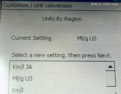

К своему стыду, но только сегодня обнаружил, что например в Lexus LS430 (UCF30, 2005 MY) с помощью сканера можно поменять единицы измерения (расхода топлива, расстояния и т.п.)
Фото в http://alflash.com.ua/un/5122.jpg

Только параметр км/литр можно поставить. Больше ничего. Мили и фаренгейты программно в км и цельсии не перевести. Облазил все меню.
Сообщения: 4036
"...с помощью сканера можно поменять единицы измерения (расхода топлива, расстояния и т.п.)..."
Имелись ввиду параметры:
Current fuel consumption,
Average fuel consumption after refueling,
Average fuel consumption,
Available driving distance,
Driving distance after refueling,
Average vehicle speed,
показываемые Multi-Information Display этого автомобиля.
Возможно, что "градусы" температуры наружного воздуха изменяются манипуляциями кнопками...

В функциях дисплея - увы - пусто. В функциях щитка - только расход топлива. Правда авто было 2002 года
