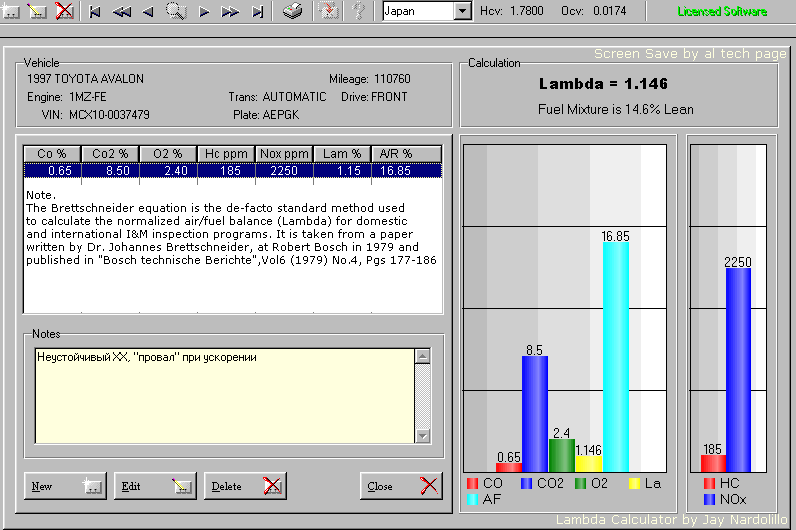

1. Подключаете свой газоанализатор и с помощью известной формулы Brettschneider и/или калькулятора

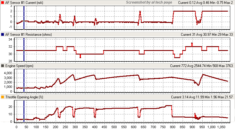

3. С помощью, например, сканера определяете ток датчика.
4. С помощью общеизвестных способов обедняете/обогащаете смесь и наблюдаете за реакцией его параметров и параметров системы на это вмешательство.
При Engine ON (idling) Front oxygen (A/F) sensor signal 1: 2.05 — 2.25V; Front oxygen (A/F) sensor signal 2: 1.75 — 1.95V.
A/F correction 1: −10 — +10%, A/F learning 1: −15 — +15%, A/F sensor resistance value 1 (Ω): 25 — 27 mA (?), A/F sensor output lambda 1: 0.85 — 1.15.
Таким образом можно будет сделать вывод об адекватности датчика и о его "поведении" при различных составах смеси.
Для пущей важности, можно проделать тест-драйв и проверить систему в этих условиях Уверен, что после таких проверок все неясности этого широкополосника "как рукой снимет"
Re: Subaru Legacy DTC P0172 и неясности с лямбдой.
В текущих данных отображается ток AFS, а напряжение на проводах самого датчика в мануале такое.
