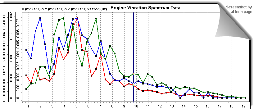

А это данные проверки уровня вибрации двигателя с помощью 3-х осевого аксельрометра:
Engine Vibration Data
Engine Vibration Spectrum Data
