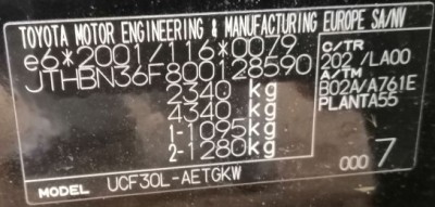

Это авто я ещё не видел - был только разговор по телефону. По словам владельца это LX430, 2004г.
Попросил фото таблички, которая добавила инфы:
Lexus JTHBN36F800128590. Код модели UCF30L-AETGKW.
Если я правильно понимаю, то год все таки 2001? А по вин коду 10-я цифра "ноль" это что значит?

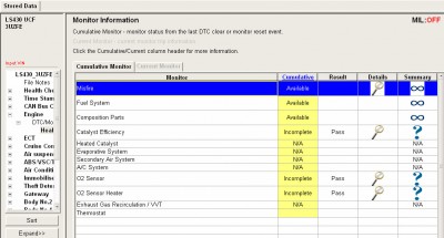

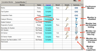

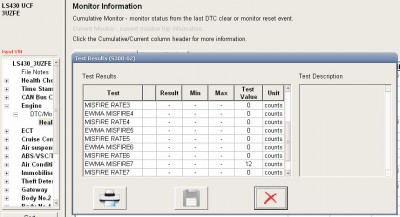

По мониторам видно, что лямбды и катализаторы не прошли проверку - Incomplete:
Поэтому смотрю Details:
Сразу вопрос:
3). А что означает EWMA и что MISFARE RATE? В чем разница этих пропусков?

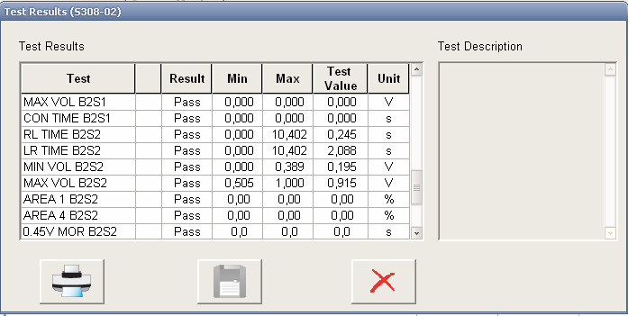

По катализаторам вижу одни "нули", что, скорее всего, подтверждает их отсутствие:
Re: LS430 пропуски и лямбда.
Потом смотрю монитор по лямбдам. И хотя я пока не очень понимаю что означают эти цифры, но нули по B2S1 вызывают подозрение:

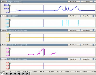

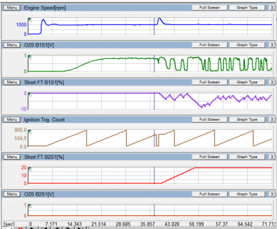

После подзарядки продолжаю - смотрю misfare во всех цилиндрах. Только в 7-ом цилиндре, при
прогреве, было 8 пропусков. И то, одноразово. Потом пропуски прекратились. При переходе на газ
пропусков тоже нет.

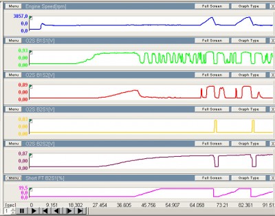

Решил с пропусками пока не терять времени и смотрю кислородные датчики. О2 датчик B2S1 "лежит" в
ноль вольт, т. е. в "бедно". (30 мв при прогазовках это не есть реакция).
ЭБУ пытается обогатить смесь во 2-ом банке, (19,5 %), но B2S1 похоже "умер", или имеется
неисправность с эл. проводкой. (Но, почему же нет кодов неисправности по лямбде?).

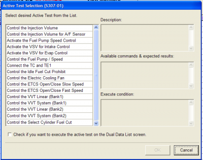

Потом перехожу к активным тестам. Этот "Лексус" 2003 года и выбор тестов у него так себе:

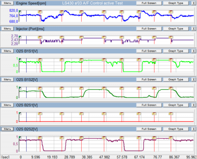

Провел два активных теста: Control the Select Cylinder Fuel Cut and Control the Injection Volume
for A/F Sensor.
Отключение топлива в цилиндрах подтвердило что все цилиндры работают, а первый О2 датчик во 2 банке
не реагирует на изменение смеси:
All and test.rar
(46.42 КБ) 1411 скачиваний

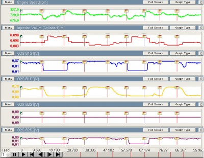

Активный тест A/F Control подтвердил, что B2S1 вобще не реагирует на изменение состава смеси. А вот оба задних датчика выдают уж очень похожие сигналы. Или они оба рабочие, или "умельцы" выбросив каты поставили эмуляторы лямбды:

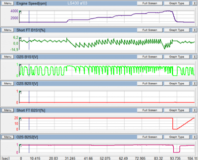

И, в заключение, записал режимы, которые очень любит ВП - ХХ; 1000; 1500; 2000; 2,500; 3000...
LS430_3UZFE _08.01.2020 154716.rar
(102.1 КБ) 1507 скачиваний

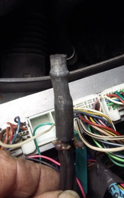

Саша-Ирпень писал(а):...Ещё они увидели что на трёх разъёмах ЭБУ восстановлена эл. проводка
- провода уже помещены в кембриковые трубки. ..

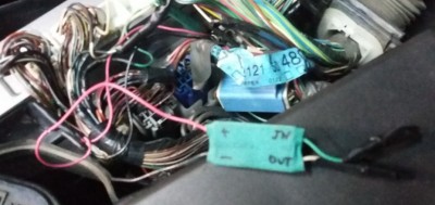

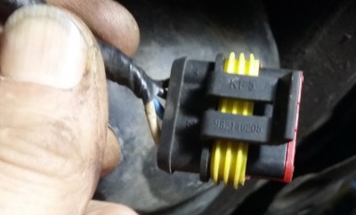

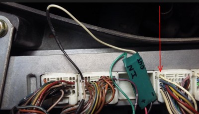

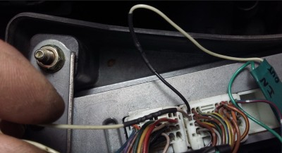

Теперь посмотрел проводку у разъёмов ЭБУ. Кембриковых трубок я не увидел, а вот в проводку умельцы вставили 2 одинаковых устройства, внешне похожие на эмуляторы лямбда зондов:
Причем, выводы "вход" и "выход", второго такого устройств, уже отключены от проводки:attachment=2]Эмулятор.jpg[/attachment]Тут уже мне захотелось глянуть на сами О2 датчики. Оказалось, что на первых лямбдах разные разъёмы. На B1S1 квадратный разъём, похожий на разъёмы ВАЗ, а на B2S1 - рядный разъём, похожий на разъём лямбды Славута-Таврия:
Рассоединив разъём B2S1 подключил TS и завел авто. Ожидал увидеть хоть какие нибудь DTC - по нагревателю, по обрыву лямбды ... Но никаких кодов TS так и не выдал. Вот это мне совсем непонятно. Коды где? Или уже прошивальщики напрошивали...
Потом захотелось узнать, а приходит ли провод от B2S1 в ЭБУ, для чего подключил кабель треккер к разъёму проводки. (Предварительно вызвонив выводы нагревателя и сигнальной массы). Кабель треккер показал вот этот провод:

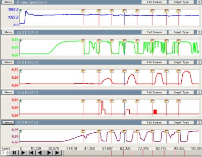

Вот тут уже, (по совету Владимира Петровича я подключил к сигнальному выводу B2S1 Постолограф, который и показал, что на сигнальном выводе этого датчика МИНУС 800 мв. А вершины этих 2-х пиков при сбросе газа, иногда, показывает TS.
Саша-Ирпень писал(а):Вот тут уже, (по совету Владимира Петровича я подключил к сигнальному выводу B2S1 Постолограф, который и показал, что на сигнальном выводе этого датчика МИНУС 800 мв. А вершины этих 2-х пиков при сбросе газа, иногда, показывает TS.
Вложение Постолограф.jpg больше недоступно
Сразу приходит на ум еще пара вопросов.
Не перепутано ли подключение этого датчика к осциллографу* или к БУ?
Что именно находится под зеленой термоусадкой?
И тут приехал друг владельца авто и сразу вмешался в процесс. Сначала он спросил - а для чего здесь поставили видеокамеру? Это же не заводское, это сами поставили?
Я объяснил, что так в проводке соединяют несколько проводов.
Потом он потребовал отключить эмулятор и, как он сказал: "Сделаем по заводскому". Мои возражения, что "по заводскому" надо бы сначала каты вернуть на место, (а раз эмуляторы тут стоят, то на то есть причина, в которой надо бы разобраться), услышаны не были. Тогда я, после восстановления проводки, подключил TS. Кодов не было и по прежнему показывали три лямбды, и авто на этом уехало.

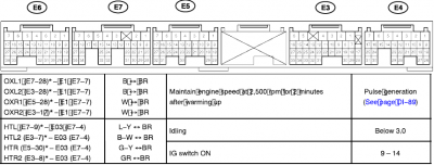

И очень хотелось бы, для элементарных уточнений, иметь распиновку разъёма ЭБУ.

alflash писал(а):...Не перепутано ли подключение этого датчика к осциллографу* или к БУ? ...
Вот для этого и нужна схема распиновки ЭБУ.

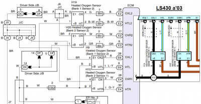

alflash писал(а):...Что именно находится под зеленой термоусадкой? Помнится, что сигнальный провод "родного" (ЛЗ) - синий...
Трудно сказать. Но есть такая фотка:
Вот для этого и нужна схема распиновки ЭБУ...

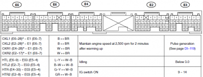

Возможные варианты:
Типичный способ подключения HO2S - непосредственно к БУ только 2-мя проводами каждый.
Изображение (http://alflash.com.ua/O2/79063204.gif)
Но возможны и такие "разночтения" (тремя)
Возможный вариант подключения HO2S2

Саша-Ирпень писал(а):... Рассоединив разъём B2S1 подключил TS и завел авто. Ожидал увидеть хоть какие нибудь DTC - по нагревателю, по обрыву лямбды ... Но никаких кодов TS так и не выдал. Вот это мне совсем непонятно. Коды где? Или уже прошивальщики напрошивали...
Как мы помним, согласно правилам OBD-II, БУ определяет неисправность компонентов с помощью т.н. мониторов. При этом для их начала/запуска необходимо выполнение определенных условий. На этом скрине стратегия монитора нагревателей HO2S:
OBD-II 1996 to 2004 MY Oxygen Sensor Heater Monitor
Поэтому в данном случае просто заведения двигателя недостаточно.

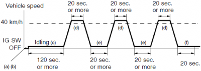

Режим проверки HO2S
  • (a) Connect the hand−held tester to the DLC3.
    (b) Switch the hand−held tester from ”normal mode” to ”check mode”.
    (c) Start the engine and let the engine idle for 100 sec. or more.
    (d) Drive the vehicle at 40 km/h (24 mph) or more for 20 sec. or more.
    (e) Let the engine idle for 20 sec. or more.
    (f) Let the engine idle for 30 sec.

Возможные "состояния" мониторов

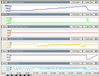

А по поводу лямбда зонда банка 2, мне в голову пришло пару идей: Если к выводам нагревателя О2 В2 подключить питание, а оба сигнальных вывода отключить и к ним подключить Постолограф, то после заведения мотора, если датчик ещё живой, (а на нем просто перепутали провода), можно будет увидеть сигнал и соответственно определить полярность выводов. (Можно будет, даже, при таком подключении провести A\F control). А ещё у меня есть эмулятор лямбды, (подарили установщики ГБО), можно будет подать его сигнал на ЭБУ и глянуть на SFT.
P.S. За схемы распиновки спасибо, буду сравнивать с фото и анализировать.
Александр, это из-за того, что двигатель не прогрет?
alflash писал(а):Александр, это из-за того, что двигатель не прогрет?..
Владимир Петрович, на этом скрине два вида топлива - сначала бензин, а потом л-е-е-генькая прогазовка и переключение на газ.
