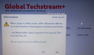

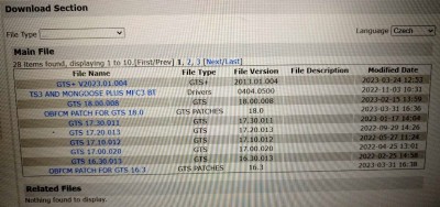

Re: Toyota Techstream (GTSplus)
Судя по всему, версия GTS v.18.00.008 оказалась последней и Тойота окончательно решила таки да перейти на онлайн версию, именуюмую GTS+
https://alflash.com.ua/tis/___GTSplus/T ... cedure.pdf
Вот как пока выглядит описание "GTS+ ECU Flash Reprogramming Procedure" для многих Toyota 2001-2024MY, не требующих Security Signature:https://alflash.com.ua/tis/___GTSplus/T ... cedure.pdf
