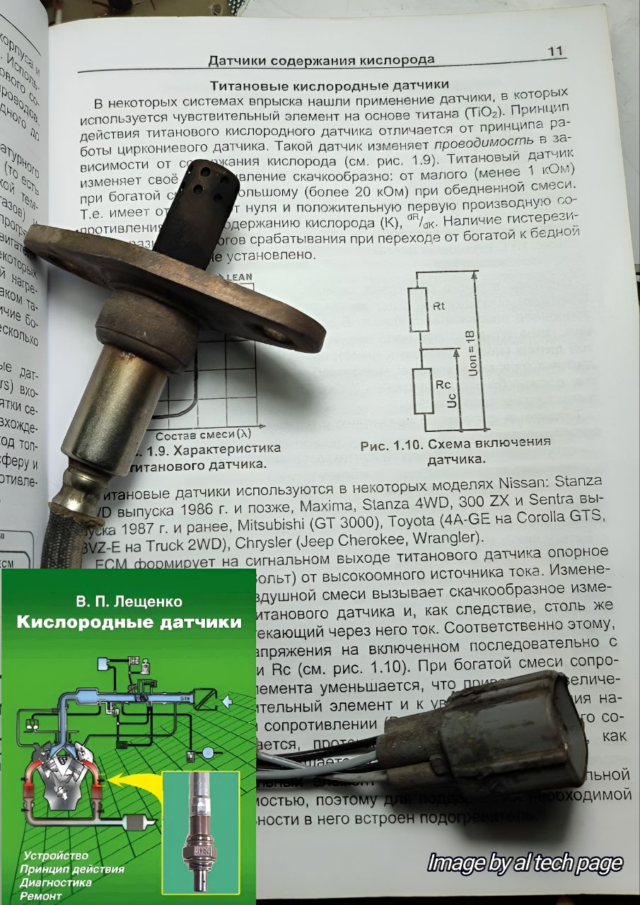

Прошло более 20 лет как была издана эта брошюра о всех известных тогда кислородных датчиках.
И тут днями у приятеля оказалась в ремонте Toyota Marino 1992 (!) года с двигателем 4A-GE, twin cam, 20 valve, 160 hp c неисправным и странным кислородным датчиком с постоянным напряжением на одном из контактов 1 вольт и отсутствием реакции на изменение состава смеси.
На поверку оказалось, что это TiO² кислородный датчик, описанный той древней брошюре (вложение).
Теперь осталось только найти где купить этот раритет.
TiO2 Oxygen Sensor

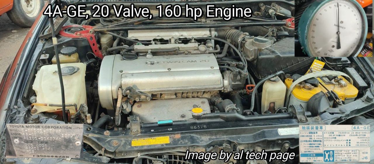

Пока решалась проблема с TiO² кислородным даичиком, выяснилась ещё одна проблема этого почтенного авто (на фото в правом верхнем углу показано разрежение во ВК при ХХ)
download/file.php?id=3859
Intake Pressure at Idle

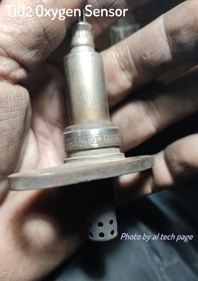

А это виновник торжества
TiO2 Oxygen Sensor
TiO2 Oxygen Sensor
