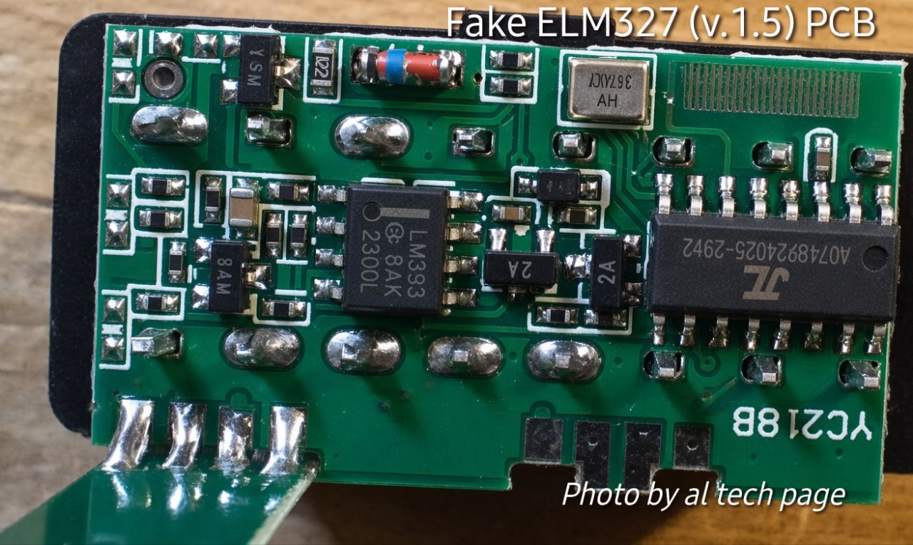

ELM 327: Проверка га вшивость
"ELM327 Shakedown Test".
Специально разобрал корпус (фото платы прилагаю), чтобы показать эту китайскую подделку изнутри.
1. Нет правильного автомобильного процессора PIC18F25K80. Вместо него впаян левый чип с логотипом "JL" (справа на плате). Такие чипы ставят в дешевые беспроводные колонки и наушники.
Китайцы просто заставили его писать в телефон текст «версия 1.5».
2. Серебристый кварц (сверху) работает на частоте 36 МГц вместо положенных 4 МГц. Из-за этого сканер постоянно теряет связь с машиной и путает команды.
3. В центре платы вместо нормальных автомобильных микросхем поставили копеечную компаратор LM393. Она физически не умеет читать сложные системы автомобиля.

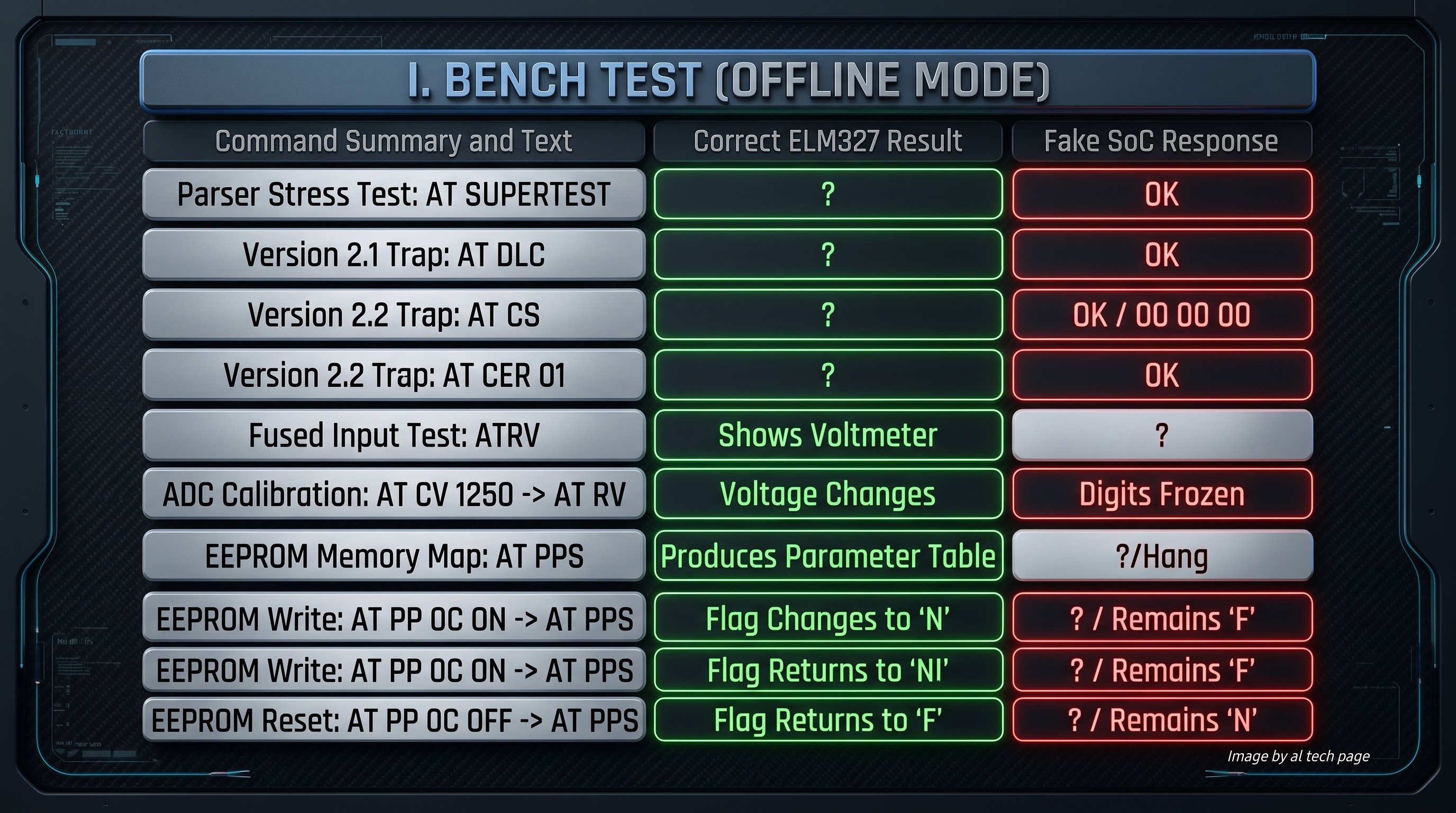

Специально разработанный программный тест** подтвердил , что это подделка . Хотя китайские хакеры, зная о возможностя отсылки команд с териинала, частично избавили свой девайс от явных "проколов".
Перечень команд тестирования девайса.
Тест
Тест

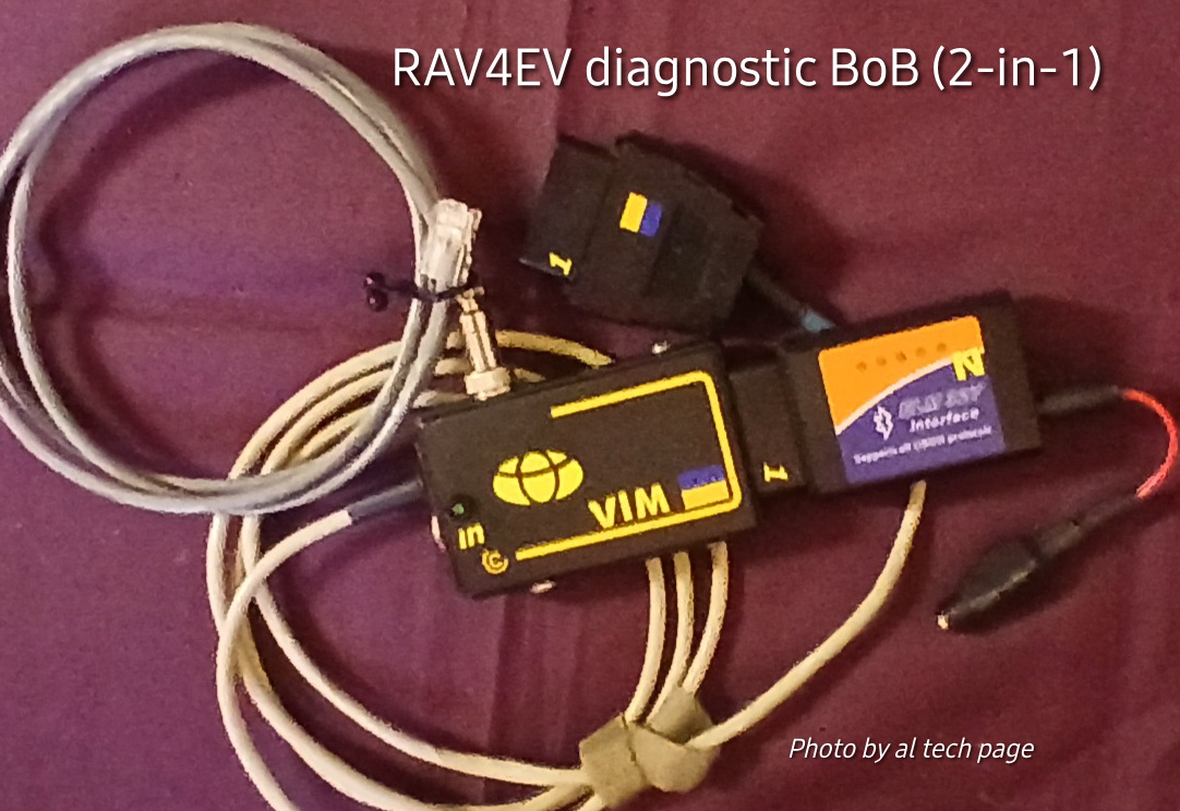

Как бы там ни было, девайс нашёл своё место в этом прибамбасе для одновременной диагностики одним ноутом разных систем одного и того же авто.
Little BoB.
Little BoB.
