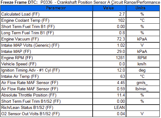

Subaru Forester: DTC P0336
Только что "пойманный на кармане" виновник неисправности "Crankshaft Position Sensor A Circuit Range/Performance":

Problem DTC P0336 solved
После установки новго шкива коленвала - все "устаканилось":
Изображение Изображение :?
Но пояснения клиента - "вечером оставил машину в гараже, а утром - проблема" - до сих пор вызывают недоумение.
Как впрочем и температура двигателя в Freeze frame на момент "включения" индикатора "Check Engine":
Изображение ( http://alflash.com.ua/sd/forest/ff.gif )
