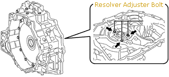

Разобрали коробку - механика собрана правильно, но видно, что откручивали резольверы(датчики положения МГ1, МГ2).
Погуглил немного. Приятного мало. Теперь стоит вопрос - как правильно выставить нулевое положение.

Да, действительно в RM для P410 есть предостережение
"Do not remove the generator cable terminal, motor cable terminal, transaxle housing cover, rear transaxle case cover sub-assembly or resolver adjuster bolts."
Resolver adjuster bolts
Может быть это объясняет причину отсутствия описания регулировки положения болтов крепления Motor и Generator Resolvers.

неисправностей нету. Но машина своим ходом наездила метров 50.
Упоминание по регулировке нашел только здесь http://priusforum.ru/forums/index.php?s=&showtopic=20216&view=findpost&p=383987
и здесь http://priusforum.ru/forums/index.php?s=&showtopic=20216&view=findpost&p=384186
Вроде говорят, что с помощью осциллографа можно отрегулировать. Немного информации на последних страницах
http://web.ornl.gov/~webworks/cppr/y2001/rpt/122586.pdf
Пока думаем как реализовать.

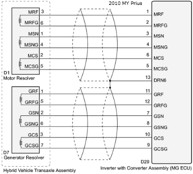

Осциллограммы сигналов катушек (A, C, S) обоих резольверов есть?
Resolvers Wiring of Prius 2010 MY
Любопытно взглянуть на них.
p.s. И вероятно, пользуясь ими, можно попробовать отрегулировать положение resolver...
Фото матчасти приветствуются ;)
p.s.s. Интересно. насколько соответствует реальной "картине" эта эмуляция

Только, что снял сигналы резольверов с такого же приуса. Вечером или завтра выложу результаты.
