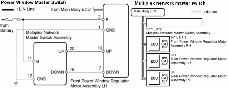

Для начала, стоит проверить
1. Есть ли в этом авто POWER WINDOW CONTROL SYSTEM.
2. Если да, то нет ли в этой системе каких-либо кодов неисправности, например, В2313 (Glass Position Initialization Incomplete).
3. Если кодов нет, то попытаться выполнить такую процедуру initialize the power window control system:

См. вложение

Возможно в данном случае были бы полезно проанализировать с помощью диагн. сканера такие параметры, как D Door P/W Auto SW, D Door P/W Up SW, D Door P/W Down SW, Glass Position, Communication D-Door Motor, D Door Courtesy SW, а также, выполнить Active Test ("Power Window")
