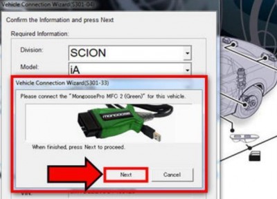

Какой то новый Мангуст в баговом листе указан - MongoosePro MFC 2 (Green)?
Кто в курсе?

Задал вопрос на форуме Drewtech и на iATN.
Надеюсь, там в курсе и ответят ;)
MFC-2 (Green)
MFC-2 (Green)

Техподдержка Drewtech в ответе на писал(а):...The new Pro MFC2 cable adds a 2nd CAN channel for some of the newer Toyota vehicles that may use the 2nd CAN channel in their vehicles...
