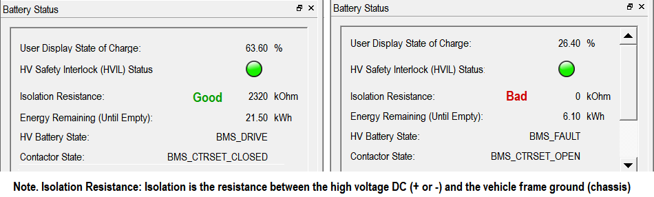

P.S. Оказывается это авто "умеет" ещё и измерять сопротивление изоляции. Просто поразительно, до чего "техника дошла".
Саша-Ирпень писал(а):... P.S. Оказывается это авто "умеет" ещё и измерять сопротивление изоляции. Просто поразительно, до чего "техника дошла".
Да, есть такое. Хотя стоит и перепроверять

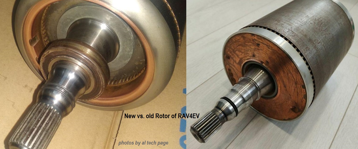

И немного об асинхронном двигателе с короткозамкнутым ротором.
Ликбез:
Для подготовленных
Роторы RAV4EV с замыкающими кольцами (short circuit ring of "squirrel cage") разной конструкции:
photo http://alflash.com.ua/2020/images/rotors.jpg

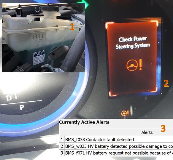

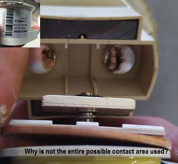

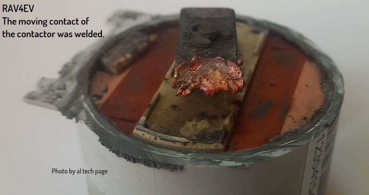

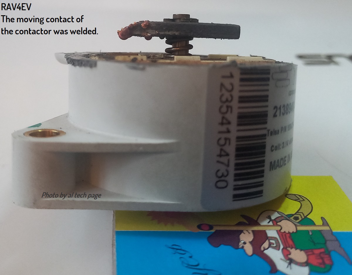

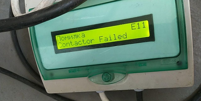

Иногда бывают и такие казусы, когда на основании такого невразумительного сообщения зарядного устройства
понапрасну меняется практически исправный контактор*
хотя неисправен совсем другой узел

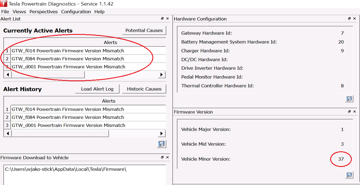

При этом авто остро нуждается ещё и в обновлении ПО систем Тесла

Внешний вид подвижного контакта неисправного контактора

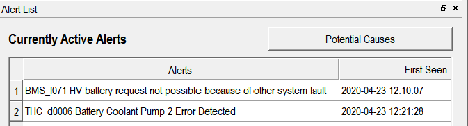

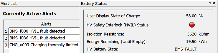

А бывает, что неисправность
Alerts BMS_f008, BMS_f036
вызвана неправильной установкой сервисной вилки

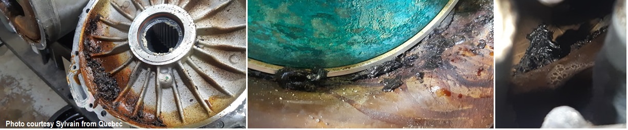

"Ох и трудная это работа, бегемота(ов) тащить из болота!"
RAV4EV Quebec
RAV4EV Quebec

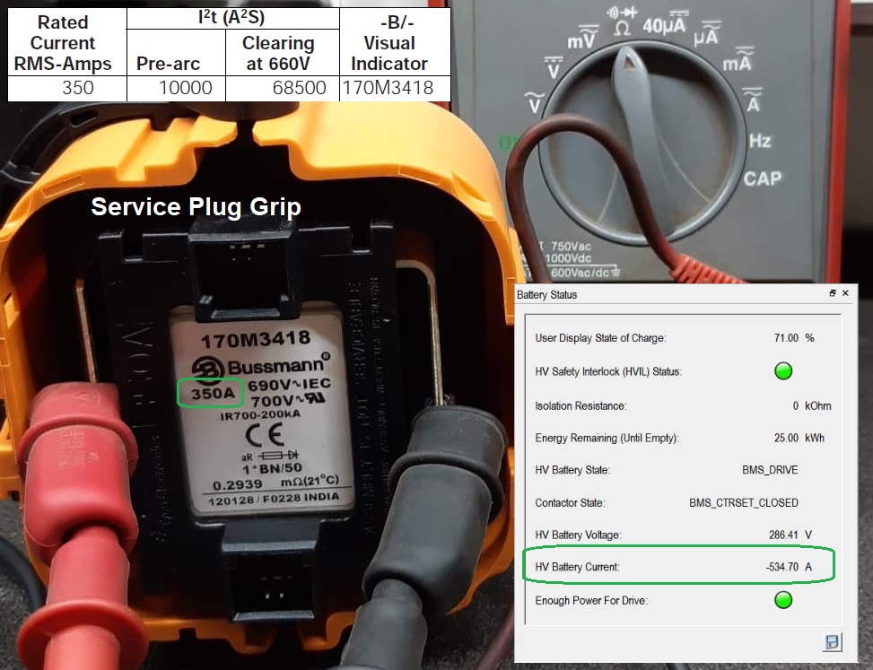

Интересно, почему в сервисной вилке (Service Plug Grip), через которую иногда протекает ток более 500 ампер, установлен быстродействующий предохранитель на 350А? Значит ли это, что RAV4EV не может долго двигаться с большой нагрузкой?

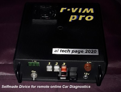

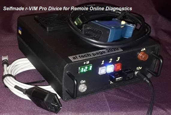

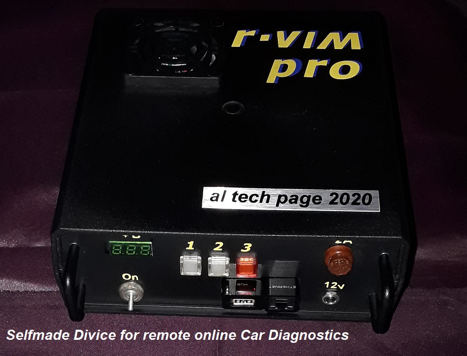

Завершена разработка, изготовление и проверка нового устройства r-VIM Pro для удаленной диагностики и перепрограммирования RAV4EV и других моделей Lexus/Toyota/Scion, а также моделей других автобрендов

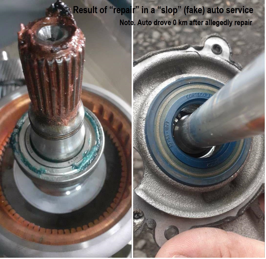

А вот результат телодвижений работников кувалды и зубила - "романтиков с большой дороги" из харьковского автоэнтерпрайза.
Заменён только один подшипник ротора, да и то, не на керамический (на фото тот, который поменять было "влом").
Вместо тефлонового сальника установлен обычный.
Как результат, ОЖ в моторе, который под замену, инвертор - пока неизвестно.

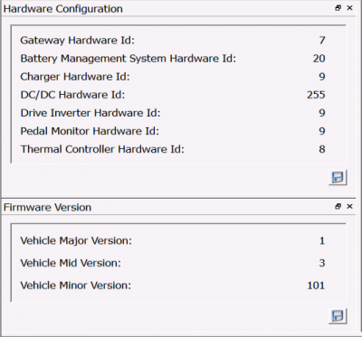

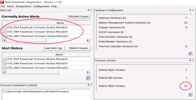

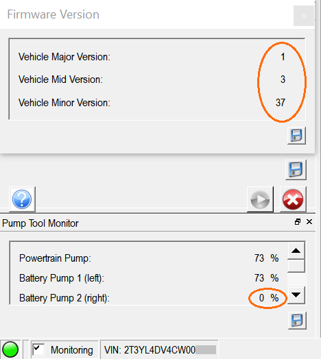

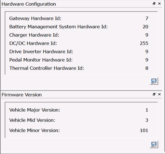

Устройство r-VIM Pro прошло успешную проверку в г. Кривой Рог, где с его помощью был восстановлен RAV4EV. В том числе, и обновлено ПО обеспечение тесловской системы управления.
Вместо этой древней версии 1.3.37
теперь в этом авто правильная калибровка 1.3.101
С его учетом, нынче 66:3

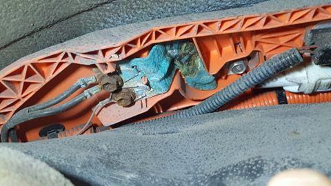

Одна из возможных причин кодов неисправности BMS_f008 и BMS_f036 тесловской системы Toyota RAV4EV.
https://youtu.be/WGrmNqtQkTo
Корявые предыдущие рученьки постарались. Соединять провода методом "скрутки" - их жизненное кредо.
А всего сейчас 69:3
