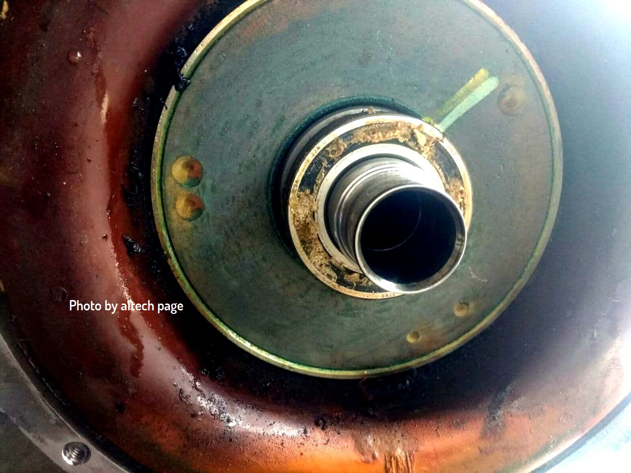

Homemade device for quickly checking the ingress of coolant into the stator of Tesla systems and result of ingress of coolant into the stator.
https://youtu.be/R9eLrP8gWxs, https://youtu.be/LdL2-5JMFHg
Сообщения: 4027
alflash писал(а):Homemade device for quickly checking the ingress of coolant into the stator of Tesla systems and result of ingress of coolant into the stator ...
Очередной RAV4EV получил девайс для проверки/оповещения о попадании ОЖ в мотор.
