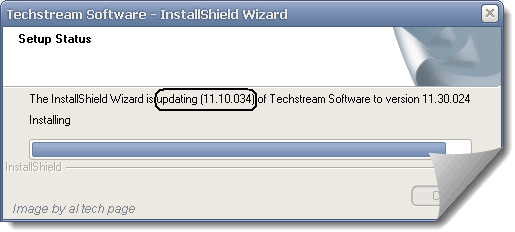

В Сети появилась новая версия TS:
Techstream_Update_V11.30.024.exe и Techstream_Setup_V11.30.024.exe
Причем такая ситуевина: новая версия в варианте Update
для регионов Japan и Other подхватила предыдущую регистрацию, а для N/A и Europea пришлось вводить новые коды активации.
Сравнил коды активации, для всех 10-х версий, для OTHER один и тот же код, Для 11-х версий так же, но другой код. Для остальных регионов - все разные коды. Неоднократно замечал, при установке OTHER, устанавливается автоматом. Видел ,но не понимал почему так( или не хотел вникать),пока не сравнил коды. Обычно скопировал,закинул и все.

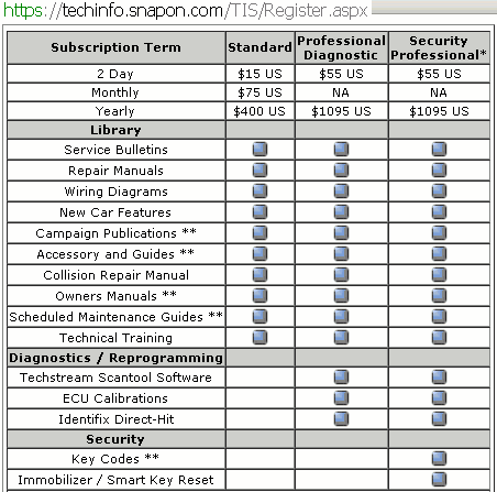

Чем больше таких выкидышей, тем выше шансы того, что в TS будет резко усилена защита от несанкционированного использования. И вот будет смеху, когда очередная версия потребует подписки к TIS (https://techinfo.snapon.com/TIS/Register.aspx и/или к http://www.toyota-tech.eu/OnlineSubscriptions.aspx) ...
Практически все желающие и без генераторов уже имеют коды активации или знают куда обратиться за ними :D
Подписка (доступ) к информационных базам всегда активировалась совсем не так как диагностическин проги (через коды, которые можно найти в теле программы TS), а с помощью обычного интерфейса, в котором пользователь сам задаёт свой пароль и который задурить практически невозможно.
А как-ходите Вы там только потому , что кто-то оплатил ваше тамошнее дефиле по БД европейских моделей Тойота/Лексус. Другими словами, он не взломан, а вполне такой себе легальный.
А это две большие разницы :D
alflash писал(а):... кто-то оплатил ваши тамошние дефиле
Мой серийник автокома кто то оплатил, и к примеру WIS которым нормально пользоваться не научился, буду просить, взамен давать санёнг или помогать по корее. Как в 90-х, бартер работает.
Цена на активацию ts на столько демократична, что врядли целесообразно задумываться о поиске ключей.
Подписка tis на день (ну чтоб без спешки) вполне "гламурна"

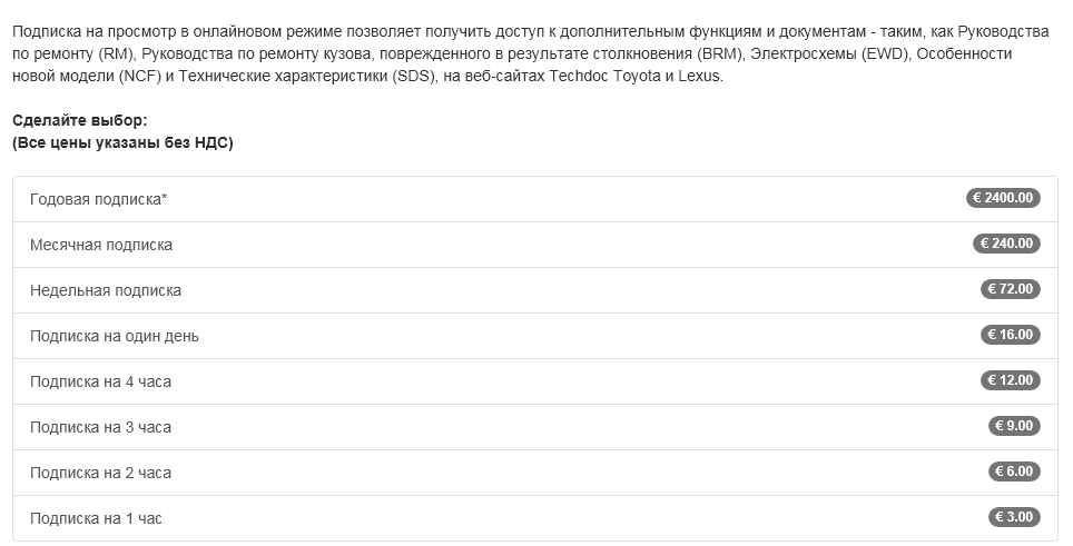

Приобретение легального ключа на сайте http://www.toyota-tech.eu/GTS/Wizard/Step6.aspx и активации программы предположим на месяц будет стоить 37 Евро. Вопрос такой: в рамках данного ключа будет доступна диагностика и доступ к базам калибровок автомобилей только для рынка EU? Это будет только Toyota? Lexus будет входить в эту лицензию? Ведь при регистрации логина и пароля только на сайте http://www.toyota-tech.eu, на сайте http://www.lexus-tech.eu ваш логин и пароль автоматически становятся активны без процедуры регистрации.
Marcinkevich писал(а):Приобретение легального ключа на сайте www.toyota-tech.eu/ и активации программы предположим на месяц будет стоить 37 Евро. Вопрос такой: в рамках данного ключа будет доступна диагностика и доступ к базам калибровок автомобилей только для рынка EU? Это будет только Toyota? Lexus будет входить в эту лицензию? ...
На мою память эта подписка обеспечивает доступ к обоим европейским брендам Тойота и к файлам их новых калибровок. Другой дело, что с 2014 года усложнилась процедура доступа к ним, так как требуется обязательной указание VIN-code авто и номера сервисного бюллетеня, в котором описана суть проблемы (viewtopic.php?f=18&t=771#p9293).
Увы Владимир Петрович - по Европе Лексус надо оплачивать отдельно...:-((

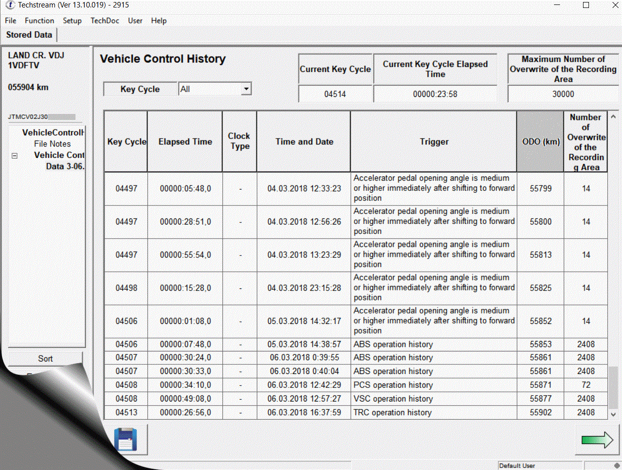

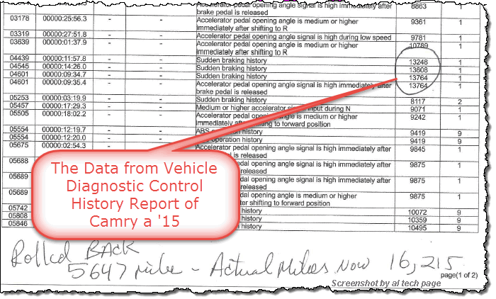

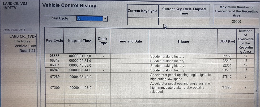

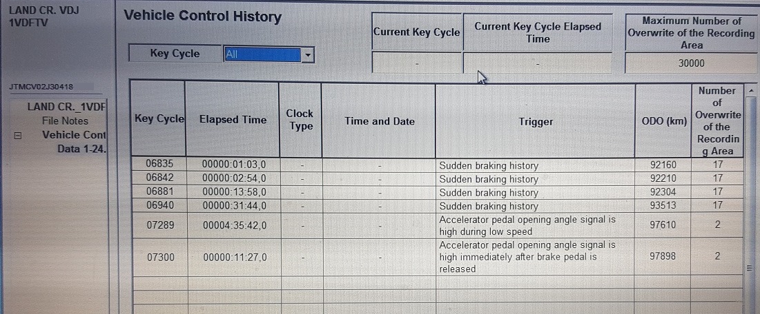

К вопросу о возможности проверки реального пробега (Real Mileage) в Vehicle Control History
Real Mileage1
Real Mileage1
Real Mileage2
Real Mileage2
И случаются такие "катаклизмы"

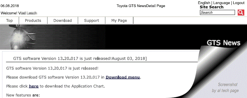

GTS V13.2 Version Up Information
Other:
GTS_New Feature_V13_2.pdf
(13.82 КБ) 1287 скачиваний
