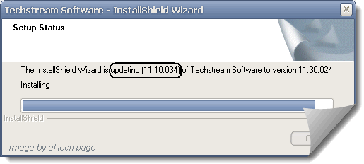

В Сети появилась новая версия TS:
Techstream_Update_V11.30.024.exe и Techstream_Setup_V11.30.024.exe
Причем такая ситуевина: новая версия в варианте Update
для регионов Japan и Other подхватила предыдущую регистрацию, а для N/A и Europea пришлось вводить новые коды активации.
Добавлено: 02 мар 2017, 01:10
Сравнил коды активации, для всех 10-х версий, для OTHER один и тот же код, Для 11-х версий так же, но другой код. Для остальных регионов - все разные коды. Неоднократно замечал, при установке OTHER, устанавливается автоматом. Видел ,но не понимал почему так( или не хотел вникать),пока не сравнил коды. Обычно скопировал,закинул и все.

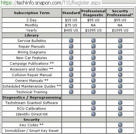

Цена на активацию ts на столько демократична, что врядли целесообразно задумываться о поиске ключей.
Подписка tis на день (ну чтоб без спешки) вполне "гламурна"

Приобретение легального ключа на сайте http://www.toyota-tech.eu/GTS/Wizard/Step6.aspx и активации программы предположим на месяц будет стоить 37 Евро. Вопрос такой: в рамках данного ключа будет доступна диагностика и доступ к базам калибровок автомобилей только для рынка EU? Это будет только Toyota? Lexus будет входить в эту лицензию? Ведь при регистрации логина и пароля только на сайте http://www.toyota-tech.eu, на сайте http://www.lexus-tech.eu ваш логин и пароль автоматически становятся активны без процедуры регистрации.
Добавлено: 15 май 2017, 02:30
Marcinkevich писал(а):Приобретение легального ключа на сайте www.toyota-tech.eu/ и активации программы предположим на месяц будет стоить 37 Евро. Вопрос такой: в рамках данного ключа будет доступна диагностика и доступ к базам калибровок автомобилей только для рынка EU? Это будет только Toyota? Lexus будет входить в эту лицензию? ...
На мою память эта подписка обеспечивает доступ к обоим европейским брендам Тойота и к файлам их новых калибровок. Другой дело, что с 2014 года усложнилась процедура доступа к ним, так как требуется обязательной указание VIN-code авто и номера сервисного бюллетеня, в котором описана суть проблемы (viewtopic.php?f=18&t=771#p9293).
Добавлено: 15 май 2017, 16:38
Увы Владимир Петрович - по Европе Лексус надо оплачивать отдельно...:-((

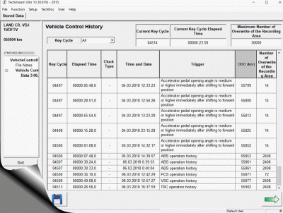

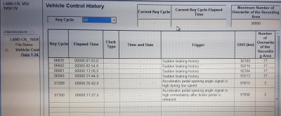

К вопросу о возможности проверки реального пробега (Real Mileage) в Vehicle Control History
Real Mileage1
Real Mileage1
Real Mileage2
Real Mileage2
И случаются такие "катаклизмы"
