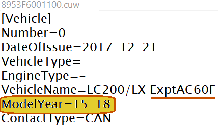

alfa, прежде чем настаивать в своём привычном невежестве, хотя бы удосужились заглянуть в шапку этой калибровки (8953F6001100) и убедились бы в том, что она про LX другого MY и нисколько ни разу не применима для LX570 2009MY:
Пальчик не устал от напряга? Может, следуя совету того же К.Пруткова, сподобитесь дать отдохнуть и фонтану своего "сознания" :mrgreen:

alflash писал(а):alfa, прежде чем настаивать в своём привычном невежестве, хотя бы удосужились заглянуть в шапку этой калибровки (8953F6001100) и убедились бы в том, что она про LX другого MY и нисколько ни разу не применима для LX570 2009MY:

У-у-у, как всё запущено. Да, предыдущий "окончательный диагноз" ещё и фатальный. В том числе и потому, что Вы, по-прежнему, не знаете как смотреть вложения в открытой части форума :mrgreen:
Увы, не уверен, что ссылка * и в таком виде будет Вам доступна: _http://alflash.com.ua/phpBB2/download/file.php?id=3670
* Общедоступная ссылка
