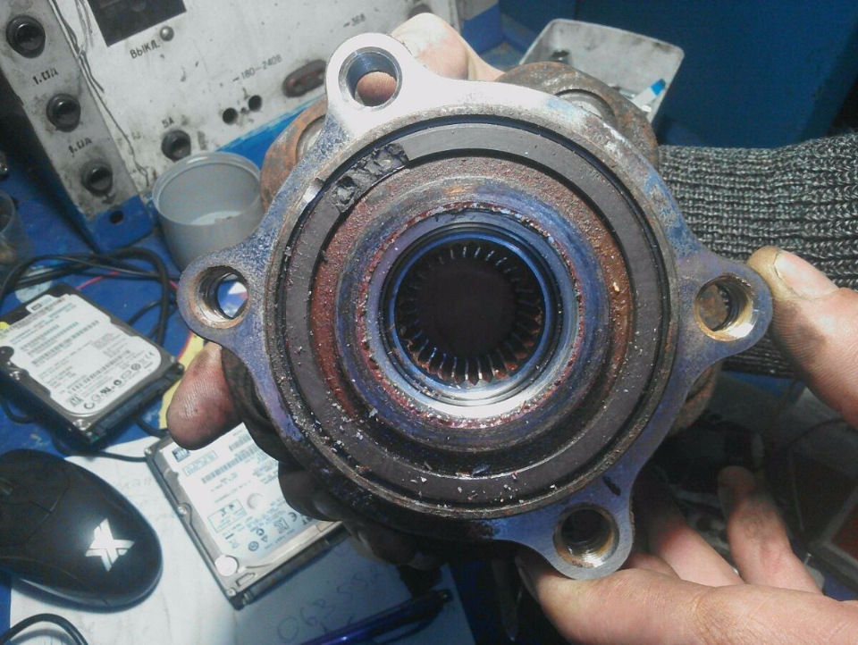

А что было с "родным" датчиком? Его заменили не проверив или как?
Re: Nissan и ABS Sensor
alflash писал(а):с "родным" датчиком?
Родной успешно приговорил,владелец сам прикупил датчик, а наши шлеперы высверлили))). Поставили клиентский и получили на выходе 1115. Ну я и чесанул клиенту, про левый датчик им купленный за сем сотен. Привезли за три тысячи:))))) , а оно то же самое. Еле вчера заставил ступицу снимать, пришельцы одним словом)))).
Сообщения: 4035
alfa писал(а):...Еле вчера заставил ступицу снимать, пришельцы одним словом)))).
Ткнули бы их носом в осциллограмму сигнала датчика (на которой были бы четко видны "пропуски") - они бы и стали посговорчивее :)

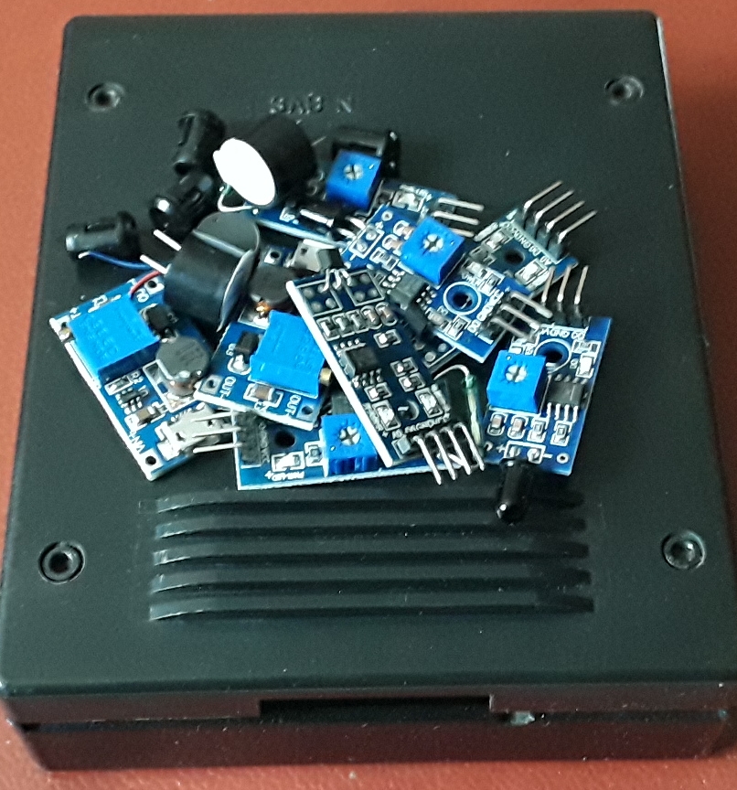

Для "новичков" :wink: подойдёт такой набор "лего",
после сборки которого получится
а) MRE Sensor Tester (with LED/Sound/Vibro Indicators),
b) Magnet Probe.
c) MRE Simulator* по схеме AVTEL на али пока не продают, поэтому можно поднапрячься и, потратив пару часов, спаять самим :D
Автономное питание (литиевая батарейка с подзарядкой) - опция версии Pro.
Цена вопроса менее 5 USD.

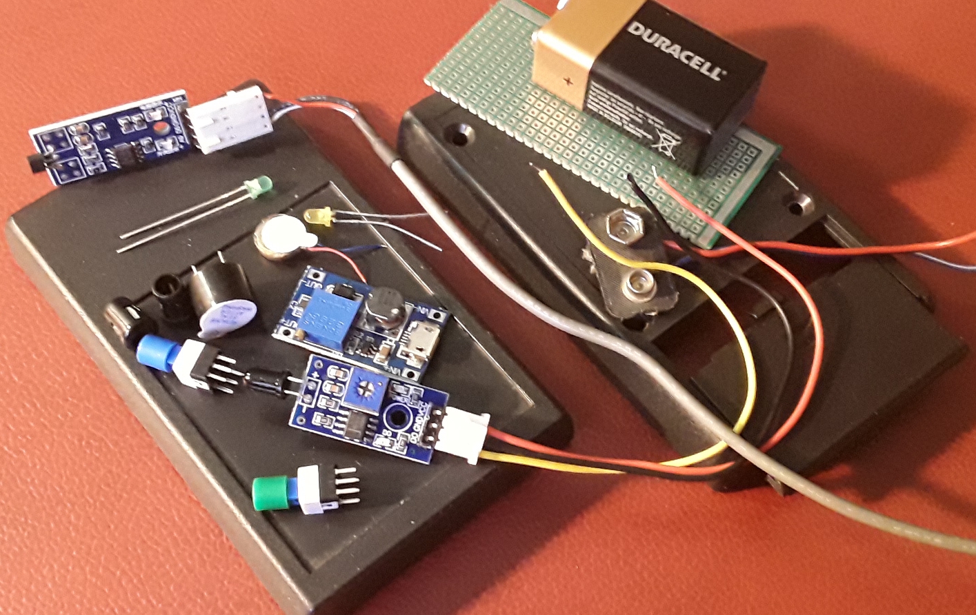

A это набор комплектующих для автономного варианта "Simple" (LED/Sound/Vibration indication, Magnet Probe, MRE Simulator)
Простенько и без излишеств :D
AVTEL

Владимир Петрович, а инфрокрасник зачем?

AVTEL писал(а):Владимир Петрович, а инфрокрасник зачем?
В интернет- магазине, где подзакупались комплектующие, не оказалось модуля обычного компаратора. Поэтому придется использовать или плату инфрокрасного датчика или для геркона. Т.е. подключать нагрузочное сопротивление RL ко входу их компаратора (вместо предусмотренных в них датчиков).

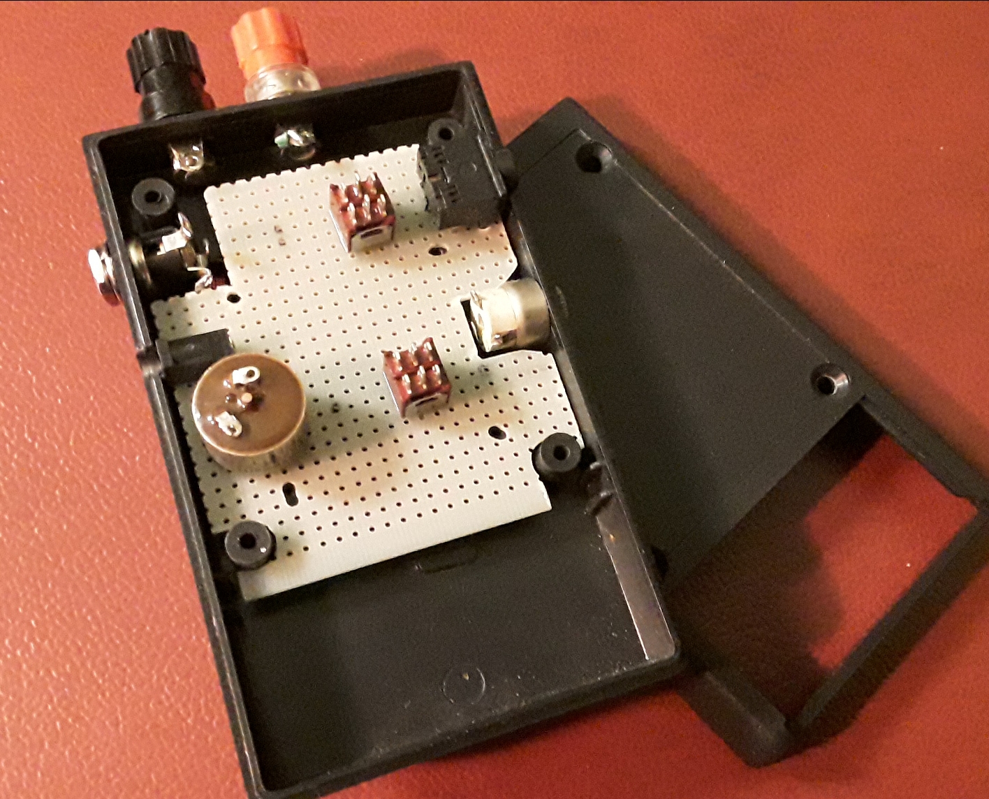

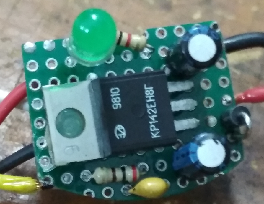

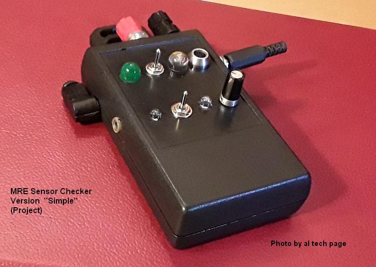

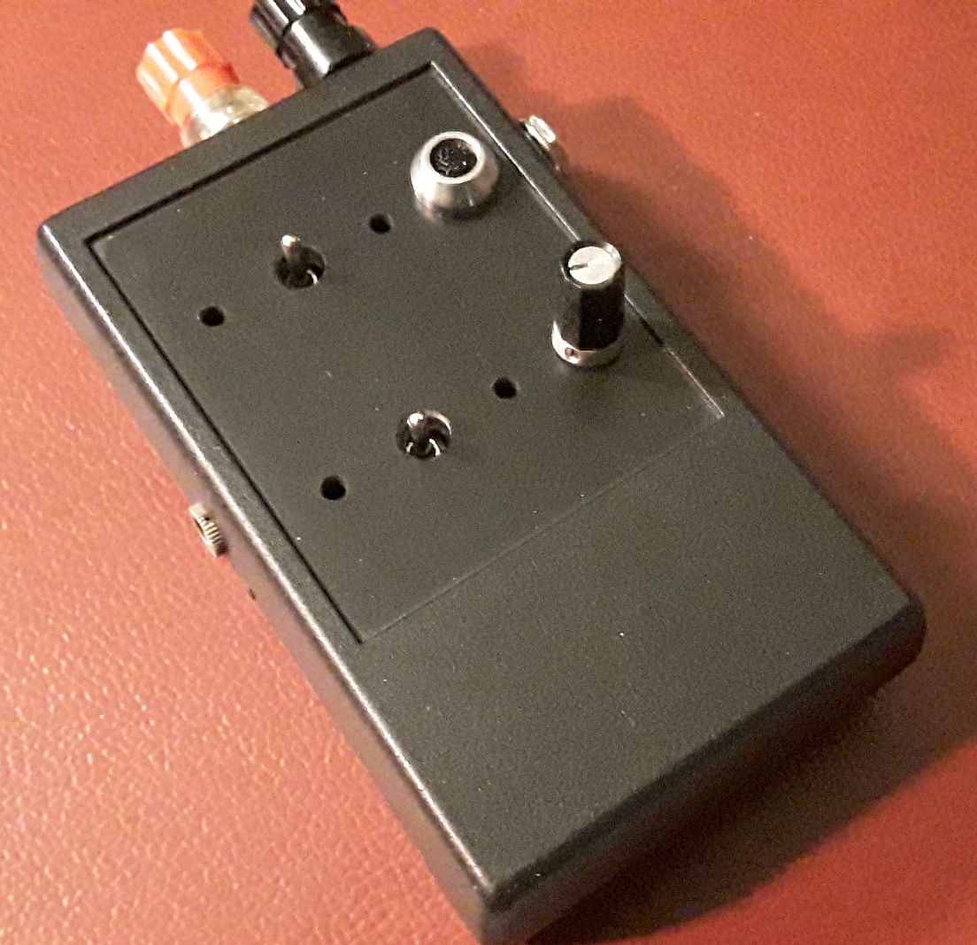

Вот так нынче выглядит упрощенный вариант MRE Checker, в котором реализованы все 6 востребованных функций:
пустые отверстия - места установки ярких СД соответствующего цвета.
Re: Nissan и ABS MRE Sensors
Радует глаз...:-)
Сообщения: 4035
END писал(а):Радует глаз...:-)

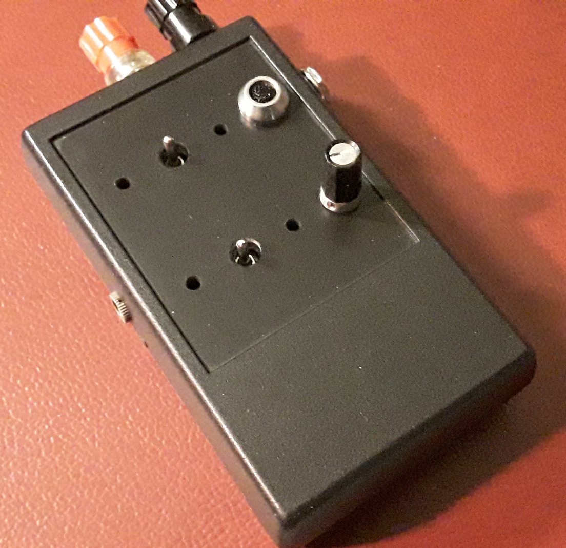

А так, по-моему, чуть лучше
MRE Sensor Checker, Version  "Simple"
Все СД увеличенного размера и разного цвета (з,ж,с,б), добавлен кронштейн для крепления устройства.
Для того, чтобы "не перепутать", все разъёмы для подключения разной конструкции.
Почему-то считаю, что по возможностям и по цене это достойная альтернатива, например, такому девайсу https://www.handsontools.com/Kent-Moore ... 33492.html и/или такому http://www.370zcoupe.com/TSB/1RB37.pdf :mrgreen:
