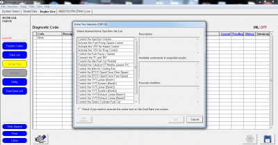

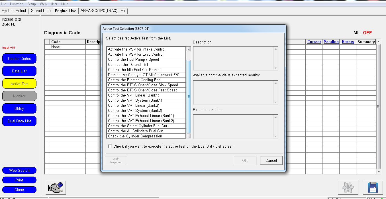

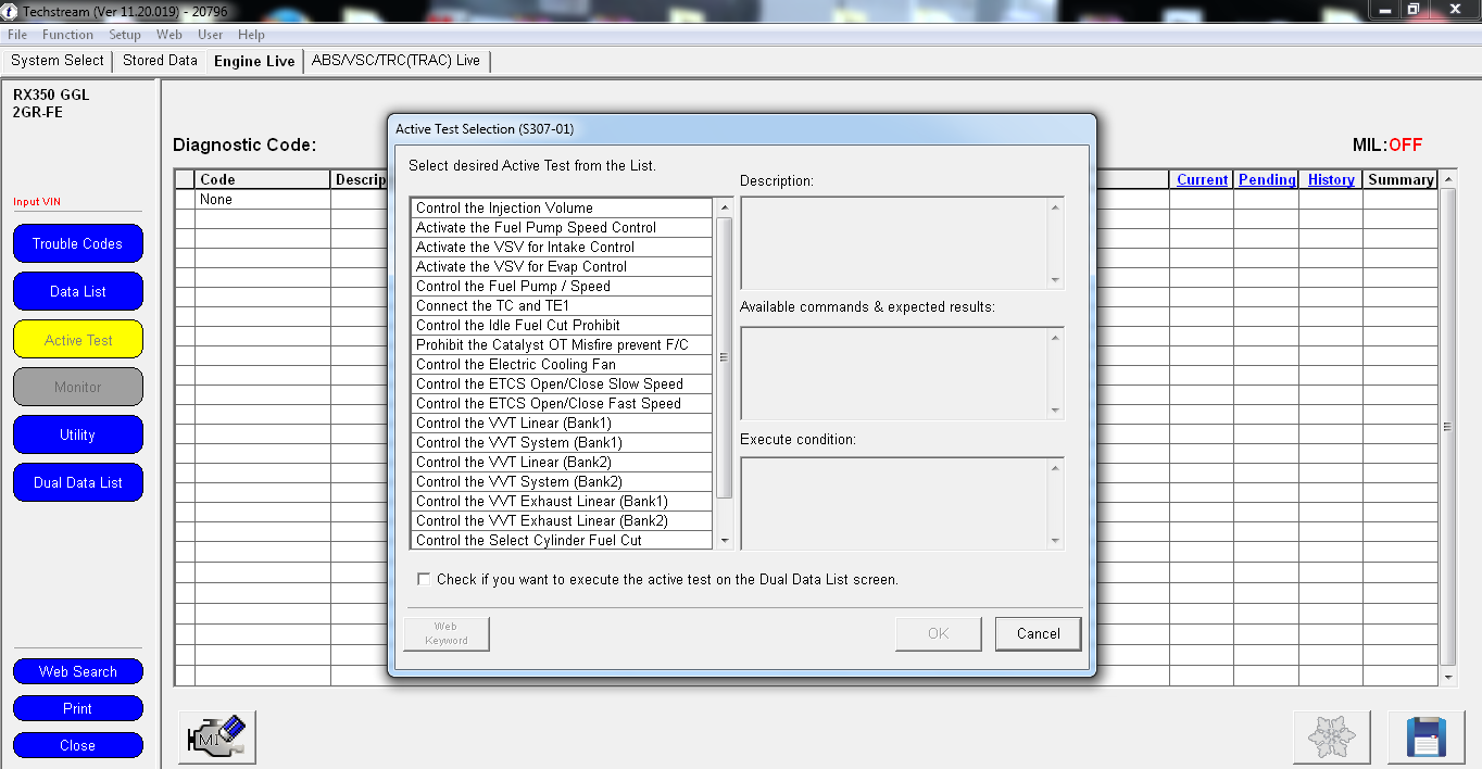

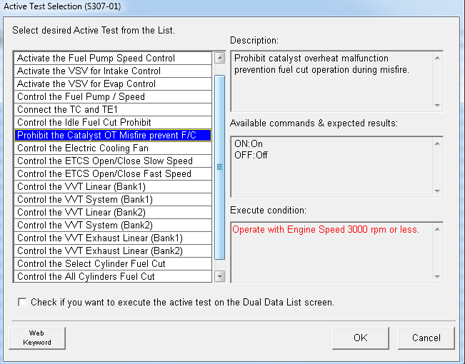

Да повысит... как-же... Например, проделывая active test по кытайской с точностью до наоборот, методике :mrgreen: можно только угробить клиентское авто...

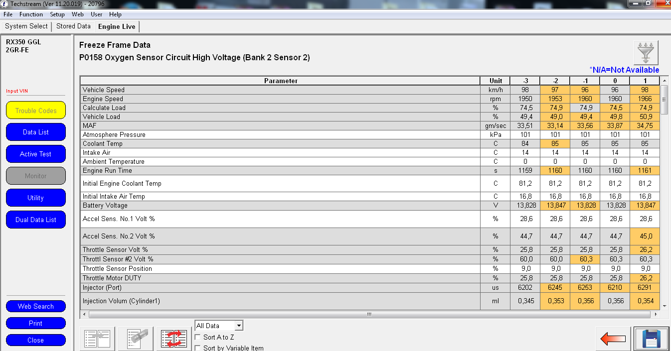

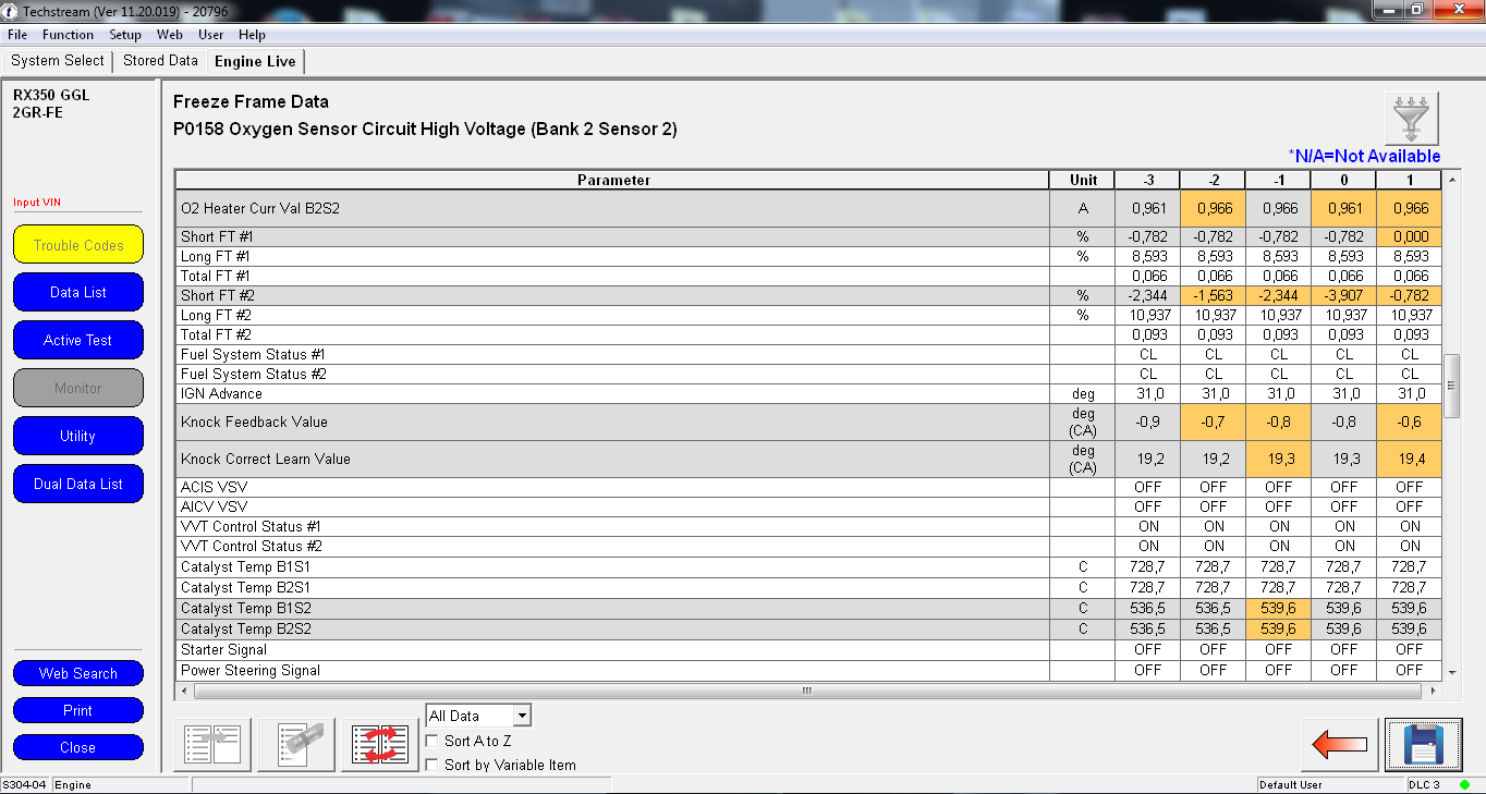

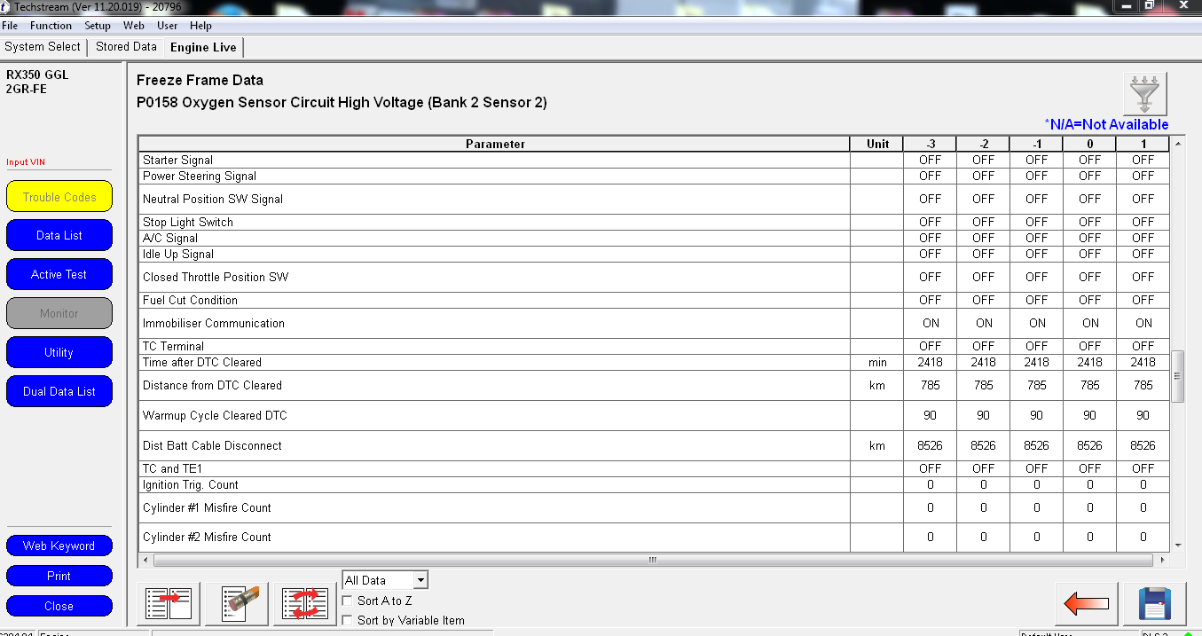

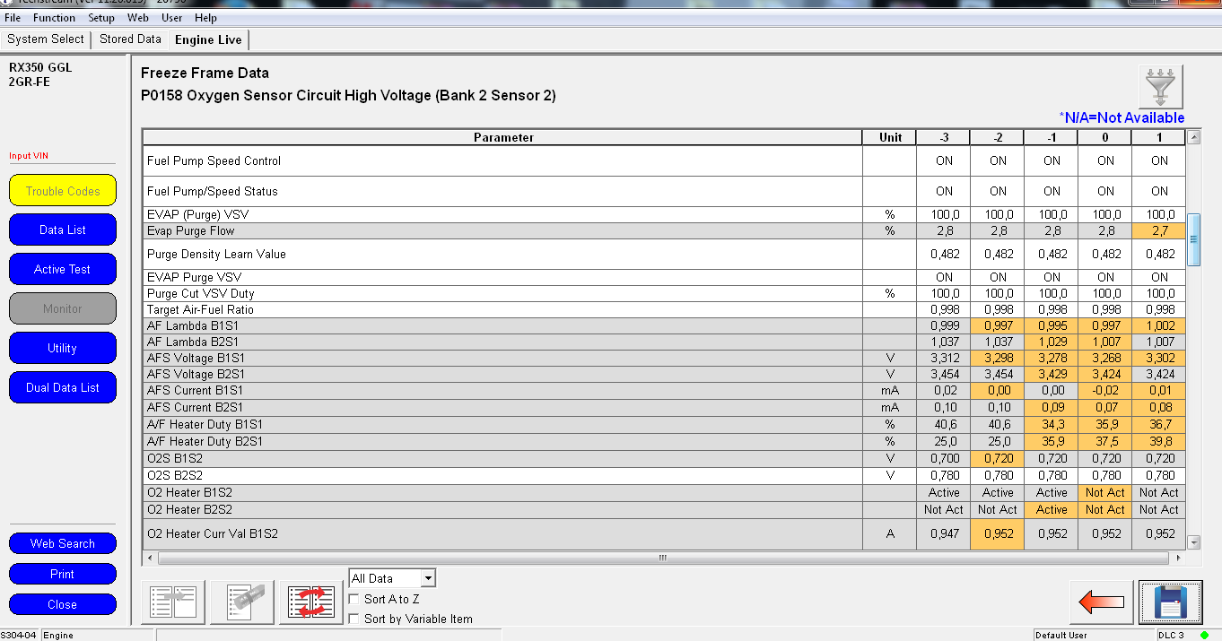

alflash писал(а):Прогу Techstream запустили? Удалось "с ПО потренироваться, привыкнуть, по кнопкам потыкать"
Да, заработало, вчера пару логов с форума скачал, трошки баран, потренируюсь, обязательно отпишу. То,что татрикс буду брать это не оговаривается.
Re: Lexus RX350 2010, 2GR-FE GGL15, DTC P0158
Увы, логи не содержат всех нужных данных, т.к. выбран набор "Primary" :(
При диагностике с помощью диагн. сканера среди основных правил есть такие.
1. Обязательно записывать лог с набором "All Data".
2. При "изысканиях" по конкретной неисправности создавать Custom Data List, в которые были бы включены все контекстные ей проблемы. Это позволяет существенно увеличить скорость обмена данными между БУ и сканером.

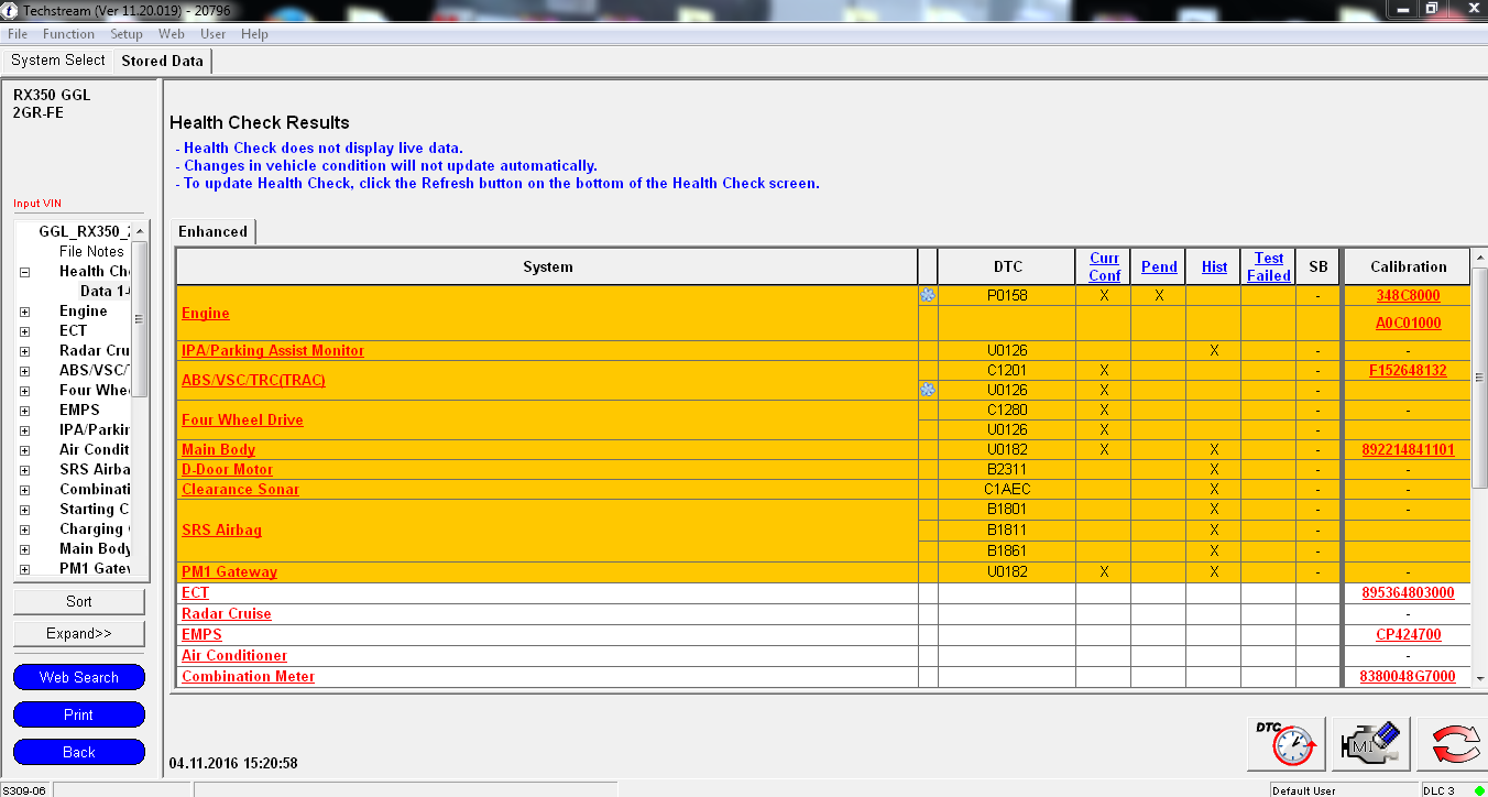

DTC появилась неделю назад. Подсоединился M-VCI все сохранил, и на всякий случай сделал скрины. Получилось не зря.

И еще осталось несколько скринов с FFD, а сами файлы ERROR. Не увидел теста A/F Control.
В чем именно польза этих скринов FFD ( данном случае)?
То, что скрины помогли сохранить данные FFD?
Лог(и) покажете?
"Что-то в супе не так", если в логах не фиксируются данные...
