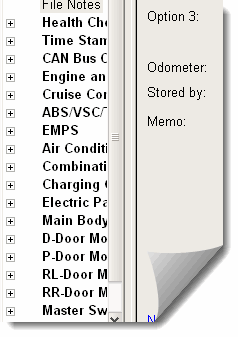

Увы, логи не содержат всех нужных данных, т.к. выбран набор "Primary" :(
При диагностике с помощью диагн. сканера среди основных правил есть такие.
1. Обязательно записывать лог с набором "All Data".
2. При "изысканиях" по конкретной неисправности создавать Custom Data List, в которые были бы включены все контекстные ей проблемы. Это позволяет существенно увеличить скорость обмена данными между БУ и сканером.
Re: Lexus RX350 2010, 2GR-FE GGL15, DTC P0158
Добавлено: 08 окт 2016, 14:10
Согласен. На записи нет. А так пробежался по разным выборам параметров. Раньше не замечал этот выбор. Да и Лаунчем смотрел. По Течстриму связь рвалась.

DTC появилась неделю назад. Подсоединился M-VCI все сохранил, и на всякий случай сделал скрины. Получилось не зря.
Добавлено: 04 ноя 2016, 16:54
И еще осталось несколько скринов с FFD, а сами файлы ERROR. Не увидел теста A/F Control.
Добавлено: 04 ноя 2016, 16:58
В чем именно польза этих скринов FFD ( данном случае)?
То, что скрины помогли сохранить данные FFD?
Лог(и) покажете?
"Что-то в супе не так", если в логах не фиксируются данные...
Так что порешили с неисправностью авто? Какую рекомендацию выдали клиенту?
