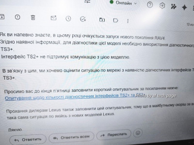

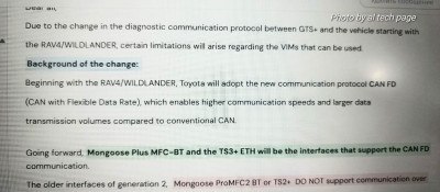

Для диагностики современных Toyota/Lexus теперь понадобится не только GTS+, но и кабель с Single Pair
Ethernet.
Как вы наверняка знаете, в этом году ожидается запуск нового поколения RAV4.
Согласно имеющейся информации, для диагностики этой модели необходимо использование диагностического TS3+.
Интерфейс TS2+ не поддерживает связь с этой моделью.
В этой связи, мы хотим оценить ситуацию по сети с наличием диагностических интерфейсов  TS3+.
Просим вас до конца пятницы заполнить краткий опросник по ссылке ниже:
Просьба дилерам Lexus также заполнить этот опросник, потому что в будущем такая же ситуация по  новым моделям Lexus.

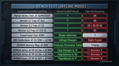

Специально разработанный программный тест** подтвердил , что это подделка . Хотя китайские хакеры, зная о возможностя отсылки команд с териинала, частично избавили свой девайс от явных "проколов".
Перечень команд тестирования девайса.
Тест
Тест

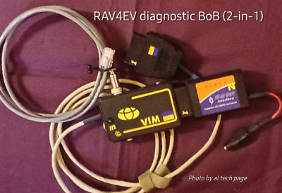

Как бы там ни было, девайс нашёл своё место в этом прибамбасе для одновременной диагностики одним ноутом разных систем одного и того же авто.
Little BoB.
Little BoB.
