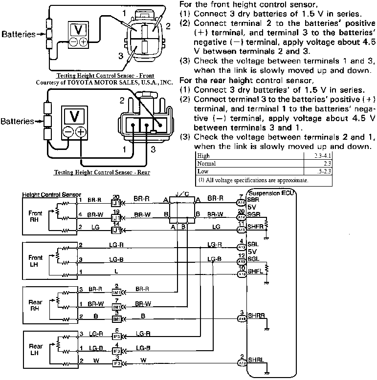

SAN писал(а):... в моем арсенале нет пока хорошего осциллографа , поэтому обхожусь так сказать тем, что есть ...
SAN, а вот например, для проверки датчиков LS400 '95 достаточно вольтметра и 3 батареек:
Изображение ( http://alflash.com.ua/Sus/hs_95.gif ).
Прим. 1. "Внутрення суть" датчиков на этом рисунке (из Alldata) представлена достаточно "условно", т.к. американцы не привыкли "заморачивать голову" своим техникам "излишними подробностями" и работают в стиле: - Проверил?
- O'k? Иди дальше.
- NG? Меняй датчик!
"Изыскания" там не в почете ;) , поскольку в первую очередь "экономится" время.
2. Обратите внимание куда по схеме поступает "минус".
SAN
