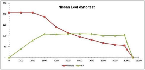

А меня сомнения берут насчёт трактора на батарейках. Не, мусор возить, ботву, в коровнике корм раздавать, но для поля это как то не клеится. )
Сообщения: 4213
Re: Ще не вмерла Україна!
alfa писал(а):А меня сомнения берут насчёт трактора на батарейках. Не, мусор возить, ботву, в коровнике корм раздавать, но для поля это как то не клеится. )
А в чем сомнения?
Сравните "поведение" мощности и момента бензинового двигателя и элетрического привода Lexus GS450h в зависимости от скорости вращения:
Изображениеvs.Изображение
Обычного дизельного двигателя
и Nissan Leaf, батарейка которого использованов в "электротракторе":
А я было предположил, что проблема в мощности/моменте :wink:
А что касается цены, то надо считать
ХТЗ-3512-04 можно купить за 230 тыс. гривен (например, http://kh.agrotorg.net/ru/board/m-178167/traktor-khtz-3512-04/), рассматриваемая "электричка" ориетировочно и примерно 415 тыс.
Разница в 184 тыс. - это цена чуть больше 10 тыс. литров дизтоплива. При расходе 7 литров в час, это примерно 1500 часов работы (или 300 дней по пять часов каждый).
Конечно в расчет надо добавить стоимость зарядки и обслуживания.
Реальную "загрузку" я, конечно, не знаю, предполагаю, что года за два-три, может и окупится ...

Всё равно возьмут дешевле. По аккумам вопрос, какие стоят? Китайский литий? А как его на холоде заряжать? Ранним осеним утром этот тракторец и часа не проработает. Вот по аккумам интересно http://forum.fonarevka.ru/archive/index.php/t-6886.html
Сообщения: 4213
Согласно пояснениям из видео, в этом тракторе используется литий-ионный аккумулятор* от Nissan LEAF, гарантия на его батарейку составляет 96 месяцев или 100000 миль.
*Содержит 48 литий-ионных модулей, питающих электродвигатель переменного тока 80 кВт, обеспечивающий мощность в 107 л.с.
Изыскания доморощенных исследователей своих телефонных батареек никак не могут применяться к устройствам другого класса и назначения. о при минус 30 проблемы с заведением будут и у обычного дизельного двигателя.
Для Nissan LEAF (2011MY) есть TSB (NTB11-038а) о проблемах запуска (not go into “READY to drive” mode under certain conditions and, as a result, may not start), но они были решены перепрограммированием VCM.
Этот автомобильчик и его "батарейка" успешно используются не только в Африке
и по всему миру продано более 170,000 Nissan LEAF'ов

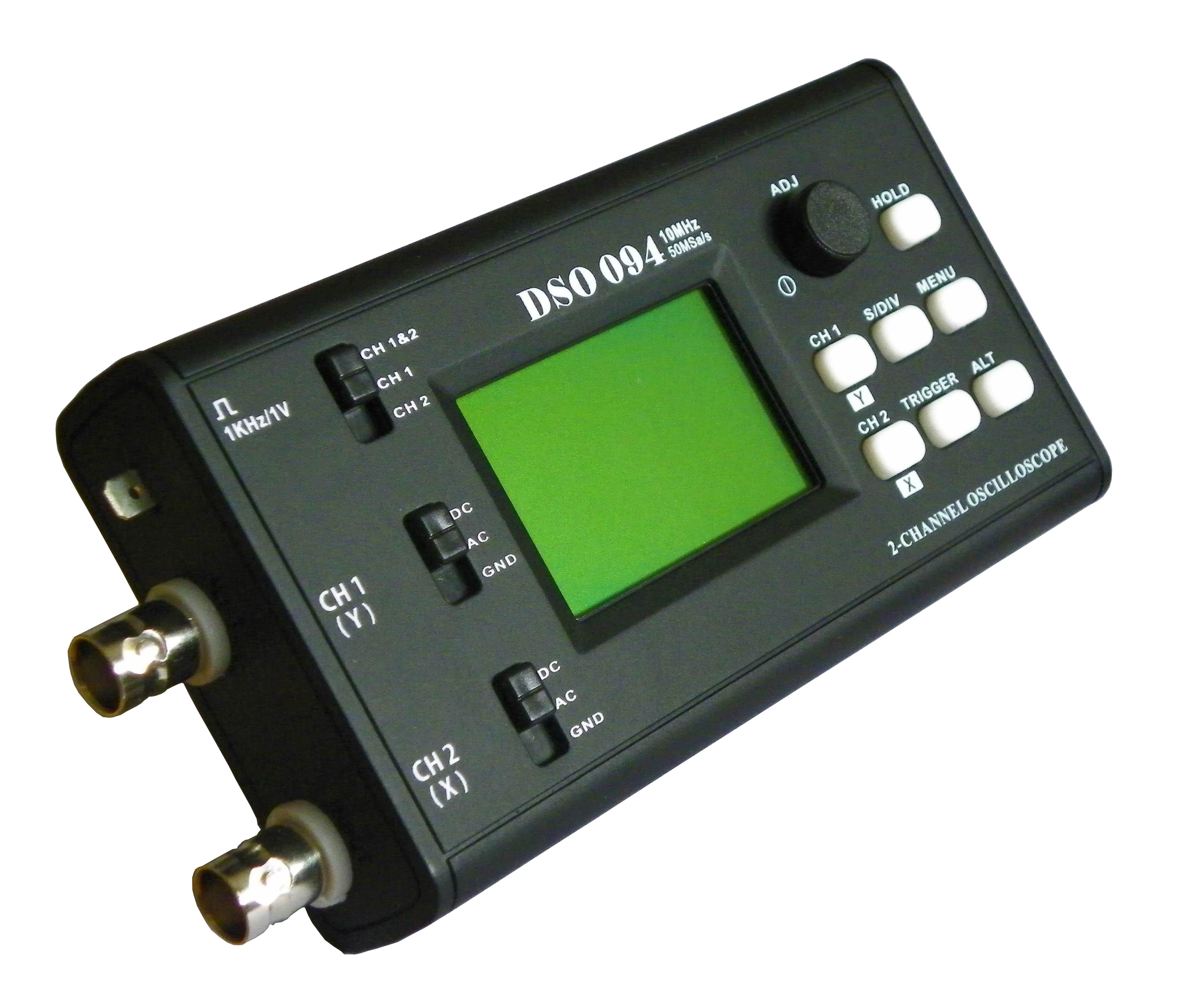

Re: DSO138 Oscilloscope
alflash писал(а):Как известно, повышение качества диагностики это и сокращение времени нахождения неисправности.
Этот "осциллографический пробник" поможет уменьшить "подготовительно-заключительное время" проверки управляющего напряжения исполнительных устройств и сигналов датчиков, в том числе, и форсунок: ...
Этот портативный осциллограф (в корпусе, чудом сохранившегося, старинного 8-портового ROLINE 21.14.3158 Fast Ethernet Switch) скромнее, но зато затраты на него < 16 USD
Изображение, Изображение
http://alflash.com.ua/2017/image/_1331.jpg, http://alflash.com.ua/2017/image/_1345a.jpg
Для проверок напряжения большинства датчиков и исполнительных устройств - вполне достаточно :D

Осталось вывести наружу переключатели режимов и чувствительности и будет готов полностью :)

Владимир Петрович, я не спец по приборам, можно сказать слабенький юзер. Но то,что выше по параметрам для авто никак. Красиво, в корпусе модема, но это уже черно-белый телевизор, и даже не телефон нокия 3310. Шагать нужно вперед, мы не такие богатые люди,что бы покупать дешевые вещи)))).
Сообщения: 4213
Re: До чего техника дошла! (© С.И.Печкин)
alfa писал(а):Владимир Петрович, я не спец по приборам, можно сказать слабенький юзер. Но то,что выше по параметрам для авто никак. Красиво, в корпусе модема, но это уже черно-белый телевизор, и даже не телефон нокия 3310. Шагать нужно вперед, мы не такие богатые люди,что бы покупать дешевые вещи)))).
    • Встречаются два ``новых русских``. Один другому:
      - Гля, галстук купил! Двести баксов отдал!
      - Дурак ты - вон за углом такие же по пятьсот!
      Анекдот
Если не затруднит,
1. Напряжения каких датчиков или исполнительных устройств ("никак") недоступны этой крохе
Изображение-> http://alflash.com.ua/2017/image/_202259a.jpg
2. Если вспомните о CAN, то поделитесь опытом что именно (кроме факта её обрыва или замкнутости) проверяете более мощным осциллографом и каким? Покажите свой осциллограф, который лучше этого (в том числе, и по соотношению цена/возможности).
3. Считаю, что это неплохое подспорье*, имеющимся двум PC-based и С1-73 с С1-55. А иногда он прямая альтернатива этим громоздким и дорогим устройствам.
Кувалда хороша, но иногда и она не при делах :mrgreen:
* Особенно с учетом того, что он показывает еще и параметры периодических сигналов, как-то: frequency, cycle, duty, Vpp, Vram, Vavg and DC voltage.
А желающие могут потратить 15 USD и пару вечеров и заполучить карманный бюджетный осциллограф, который может пригодится для оперативных проверок при поисках причин многих неисправностей современных автомобилей.
С помощью этого малыша можно быстро, достоверно и за недорого проверить, например, датчики и управлениеETCS, напряжение кислородных датчиков, расходомеры всех конструкций, датчики положения валов, сигналы управления форсунками и т.д. и т.п.
Для новичков будет полезны эти странички.
To can bus: http://alflash.com.ua/avtovideo/can/
To Cars electronic and computer system: http://alflash.com.ua/avtovideo/673/, а для тех, кому английский в напряг, версия на русском в http://alflash.com.ua/Learn/p673/
И свежая статья о сокращении времени диагностики в http://www.searchautoparts.com/automech ... t=59027967
p.s. Пристроив несложный входной коммутатор можно сделать этот осциллограф многоканальным. Но, увы, ценой уменьшения частотного диапазона.
p.s.s. 2-канальный такой малец с полосой пропускания до 10МГц обойдётся раз в 10 дороже
