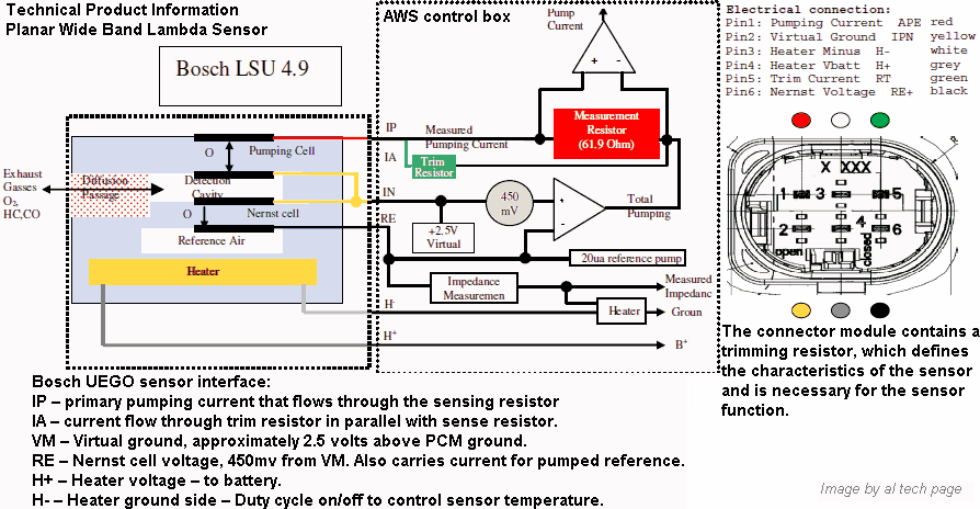

Да, про него. Владимир Петрович, на всех схемах он на 6 контактов, но в реальности 5.
Я к нему осцил цеплял, было это на заре глубокого непонимания как оно работает, напряжение даже не шелохнулось. Надо попробовать клещи кинуть, но есть проблема, у меня они от 100 мА., Клещами снять думаю будет интересно.

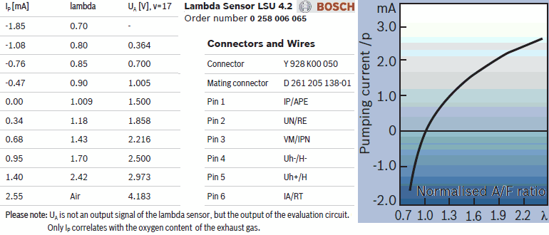

Такими клещами много не намеряте, поскольку, например, у LSU4.2 такие значения тока в зависимости от состава смеси:
Насосный ток Ip широкополсного кисл.датчика зависимости от коэффициента избытка воздуха λ
У LSU 4.9 аналогично (http://www.aviorace.it/datasheet/eng/LSU49_e.pdf).
Поэтому проверять целесообразно с помощью диагн. сканера или соответствующего диагн. ПО ...

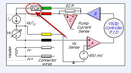

Сов. верно , там "калибровочный" резистор внутри разьема кислородника.
Последнйй раз чуть не попал. Кислородники по вину. Но разъемы разные. Пришлось от старого отрезать, перепаивать и калибровочный резистор переставлять.

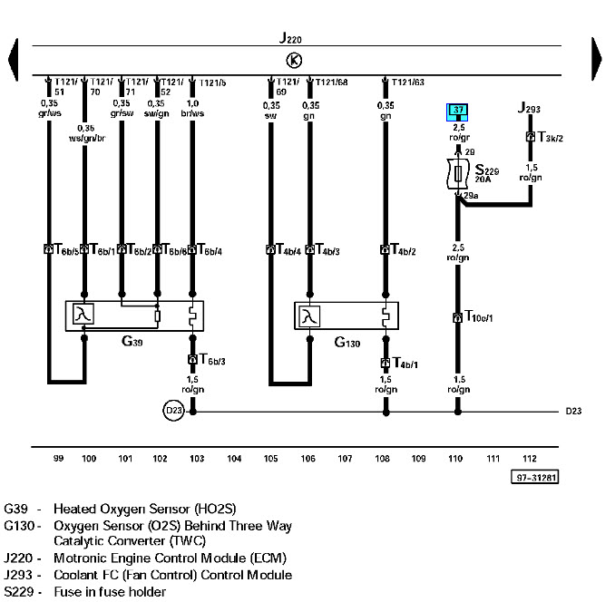

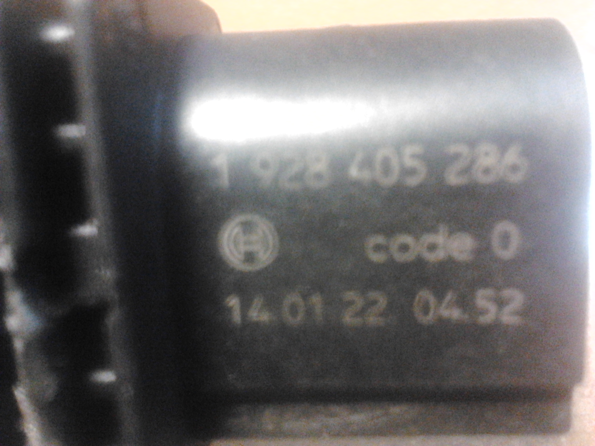

VVA, а можно чут подробней про калибровочный резистор. Со шкоды на сеат переклёпывал разъёмы(кто не знает, там три провода внутри на жимках), шкода- WV, но что то нигде резюка не видел. Специально к тете Элзе сходил))) и внимательно присмотрелся. Получается, с ДК выходит 5 проводов, но на блок приходит шесть, немцы экономят на каждой лямде 40см провода))
http://i045.radikal.ru/1606/10/2312ecf7c57e.png
Re: Проверка O2 sensor диагн. сканером
Сейчас посмотрю, на схемах тоже не видел. (на принципиальной, выше есть)

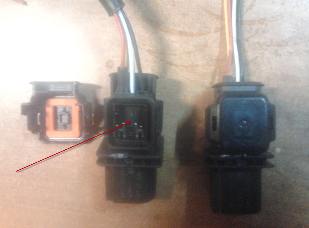

Но в "живую" точно есть. (на стороне р-ма кислородника, там "выступ" должен быть) Если старые р-м не выкинул, то сфоткаю.
Это новые р-мы, на старых , чуть по другому. Это от бентли (что последнее было), но а В6 так же.
Разговор же о R.Cal идет, я так понял.
Видимо разные датчики, надо по мануалам, по конкретным моделям смотреть.

Trimming Resistor of Planar Wide Band Lambda Sensor LSU4.9

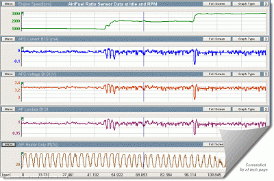

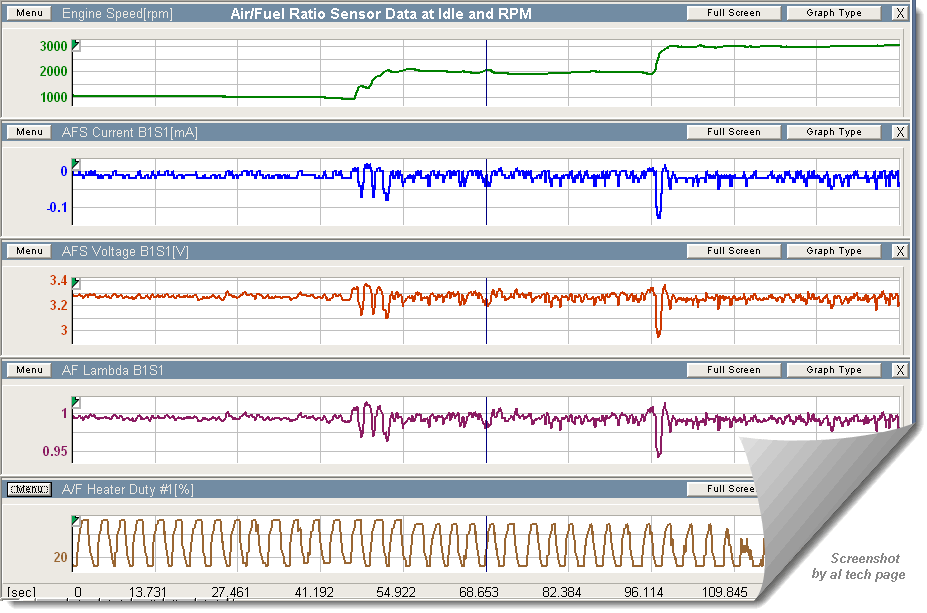

A/F Ratio sensor at Idle and RPM

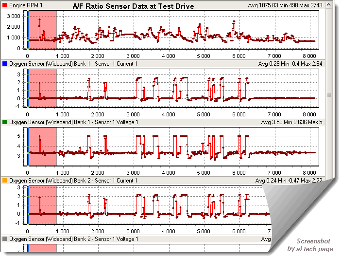

A/F Ratio sensor at Test Drive
особенности проведения активного теста кислородных датчиков см. в viewtopic.php?f=16&t=647&p=10257#p10257
