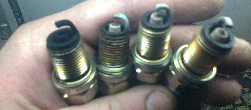

Либо в виду низкой квалификации, либо в виду спешки. К автомобили не отнеслись мы должным образом.
Еще раз проанализировав все данные, Пошли по наводкам.
Выкрутили все свечи (До этого выкручивали только одну - первую)
И вот что увидели:
Первая свеча, черная из цилиндра номер1.

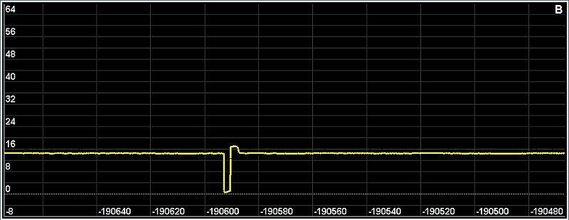

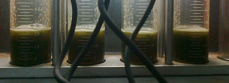

Форсунки на стенд:
Снимаем осциллограмму с первой форсунки:

После отсоединения "потустороннего" провода, проблема ушла.
