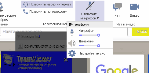

Для видео и/или голосовой связи во время сеанса удаленного доступа с помощью TeamViewer совершенно необязательно тратить дополнительный трафик и засорять системный реестр ОС всякими поделками.
TeamViewer сам обеспечивает эти возможности:
и в том числе, режим конференции (уважвемый nazar как-то был её участником).
p.s. Хотя по старой привычке и после получения ID и password для диалога во время диагностики продолжаю пользоваться ещё и Скайпом :)

alflash писал(а):Для видео и/или голосовой связи во время сеанса удаленного доступа с помощью TeamViewer совершенно необязательно тратить дополнительный трафик и засорять системный реестр ОС всякими поделками.
TeamViewer сам обеспечивает эти возможности:tw_audio.gif и, в том числе, режим конференции.
Замечательно! Просто до этого пользовался лишь удаленным рабочим столом...)))

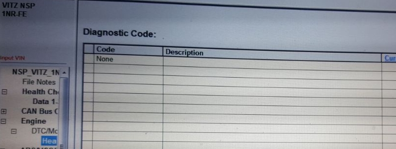

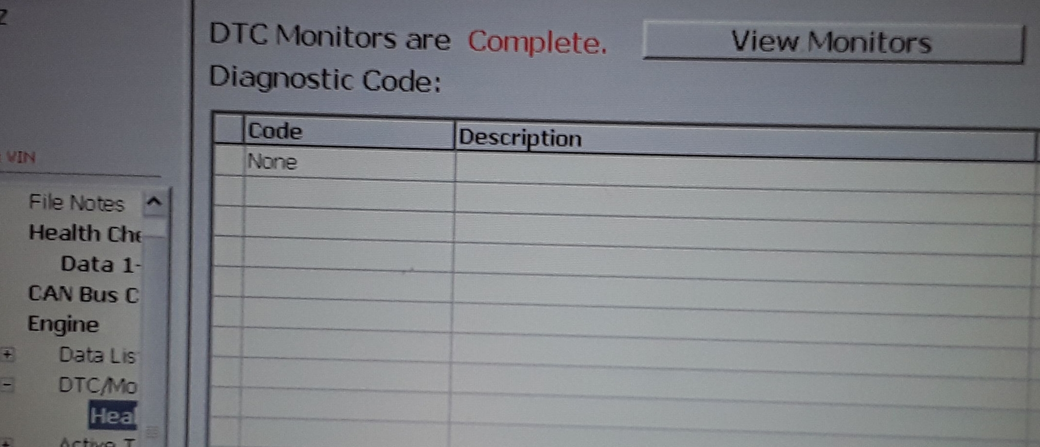

- сегодня коллегиально выяснили,что компрессион чек не хочет выполняться на холодном авто.
- кнопку запуска действительно не нужно удерживать при этом тесте,только одно нажатие,затем прокрутка и стартер останавливается.
Ну а последняя фича,открытая (как всегда) пытливым умом Владимира Петровича, вообще убила меня как любителя TS - монитор ката оказывается в праворульном варианте можно увидеть и даже проанализировать, несмотря на то, что кнопка мониторов в меню Engine (Vitz, Japan) неактивна (отсутствует)!!!
Сравните эти фото с одной и той же машины:

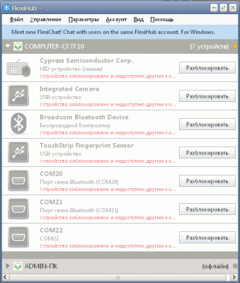

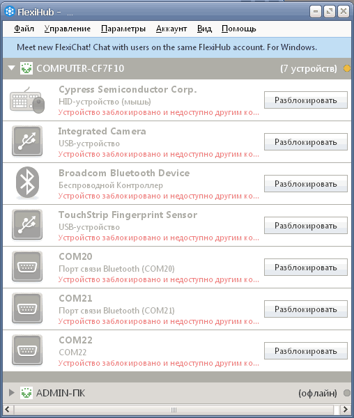

alflash писал(а):..."Шнурки" (VIM), прописанные и подключенные к компе "за тридевять земель":
Через каждый из них можно подключится к авто "на расстоянии" и использовать для диагностики с компьютера, находящего совсем в другом месте, т.е. реализовать реальную Remote (Online) Vehicle Diagnostic :D
    • ... Совершилось!
И появилась возможность с помощью ПО одного компа диагностировать авто с помощью железа, установленного на другом и в другом месте flexihub.com
Например, теперь возможно диагностировать/перешивать какой-нибудь RAV4EV во Владивостоке с помощью программы "Tesla Powertrain Service Diagnostics RAV4" установленной на одесском ноуте. Конечно, в USB "на том конце" должен быть установлен шнурок "EV HV Powertrain Diagnostic Cable Kit" - можно и самодельный (черный коробок в центре этого фото):

Update. К сожалению не удалось подключение с помощью ПО FlexiHub.
