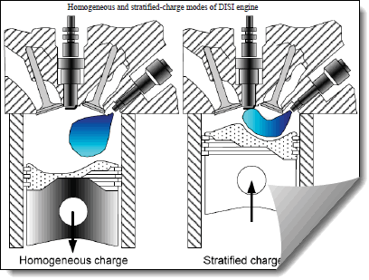

3. Особенности режимов DISI System:
DISI System Injecion Type
