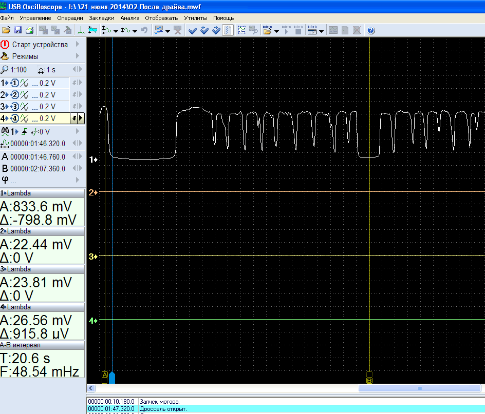

Попробовали прокатиться. Тупизна при разгоне осталась. Проверил реакцию лямбды на открытие дросселя. После открытия дросс. заслонки, несколько секунд, лямбда "лежит" в обедненной смеси. Решил пока не торопиться - пускай пройдут адаптации. Если владелец останется недовольным, то он появится на следующие выходные.
Нету следов вскрывания крышки расходомера?
Достаточно часто начинають игратся с натяжкой пружини расходомера, чтобы убрать/добавить подачу, когда не могут добиться нормальной работы машины. Ну и остальное - давление топлива, форсунки, подсосы, фаза не мешало бы проверить

Я, как раз и собирался начать следующую встречу с проверки "лопаты" с пристрастием.
Давление топлива и форсунки пока не проверял. Хотя, на авто установлено ГБО 4 и провал имеется, также, и при работе не газу. Поэтому, похоже топливо не при чем.
Двигатель на ХХ работает ровно. Поэтому, на подсосы тоже не похоже. (Хотя, подключит дымогенератор не повредит). Фазы ГРМ в норме.
