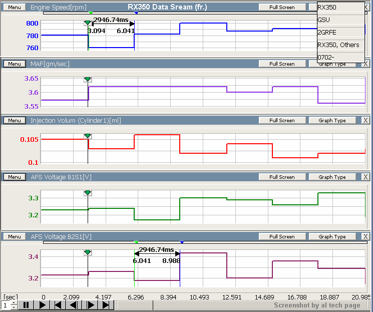

Спасибо за описание "итогов" :)
При замене использованы форсунки той же конструкции (compact 12-hole type injector), такой же производительности?
Параметры БУ двигателем заметили их замену?
Для справки. Номинальная утечка топлива*: не более 1 капли за 29 мин.
* При номинальном давлении в топливной системе: 380 - 420 кПа (3,9 - 4,3 кгс/см2).
