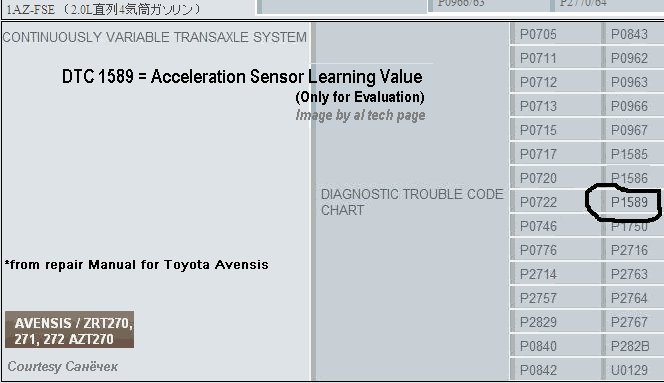

Вот описание этого кода первоисточником "DTC P1589 Acceleration Sensor Learning Value"
Скрины я отправил Владимиру Лешенко с просьбой прикрепить к моему сообщению.

Санёчек писал(а):Вот описание этого кода первоисточником "DTC P1589 Acceleration Sensor Learning Value"
Скрины я отправил Владимиру Лешенко с просьбой прикрепить к моему сообщению... Admin, вас интересует конкретно описание или способы устранения?

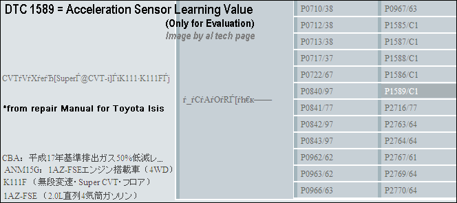

на этом скрине фрагмент из Repair Manual RHD Toyota Isis
( http://alflash.com.ua/D4d/p1589is1.gif )

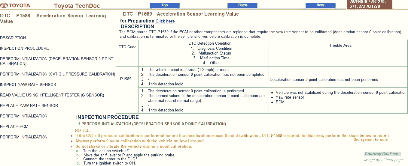

Санёчек, Лещенко скрины получил и вот что получилось:
Изображение Изображение
( http://alflash.com.ua/D4d/p1589av.gif , http://alflash.com.ua/D4d/1589avens.gif )
Похоже, что тема, начатая Эдельвейс-ом подошла к концу и "успешно раскрыта".
Стали понятными суть кода, и "как и чем" с ним бороться: на Isis (2004) - techno S2000, в европейском, например, Avensis (3-го поколения*) c Multidrive S CVT transmission - с помощью "тестера" (явно "интеллигентного" - ?) :wink: .
