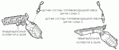

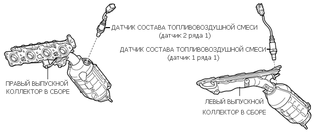

A/F Ratio Sensor B1S1/B2S1 Location
и сравнить параметры до и после такой "рокировки".

Как долго нужно ехать со скоростью 130 кмч? Разогнаться у нас тут особо негде. Тоже думал махнуть местами датчики первые. Вторые так просто не махнуть. У них номерки разные и то ли фишки отличаются то ли длины хвостов.
Еще бы мануальчик найти как их снимать и с каким моментом затягивать потом. По моему там надо резьбу немного смазать медной смазкой? А перед выкручиванием амеры советуют тормозухой капнуть. Неужели она лучше чем wd40?
Сообщения: 4046
Момент затяжки этих датчиков (вашего авто) равен 44 Н*м. И действительно, у "задних" датчиков разъемы разной конструкции.

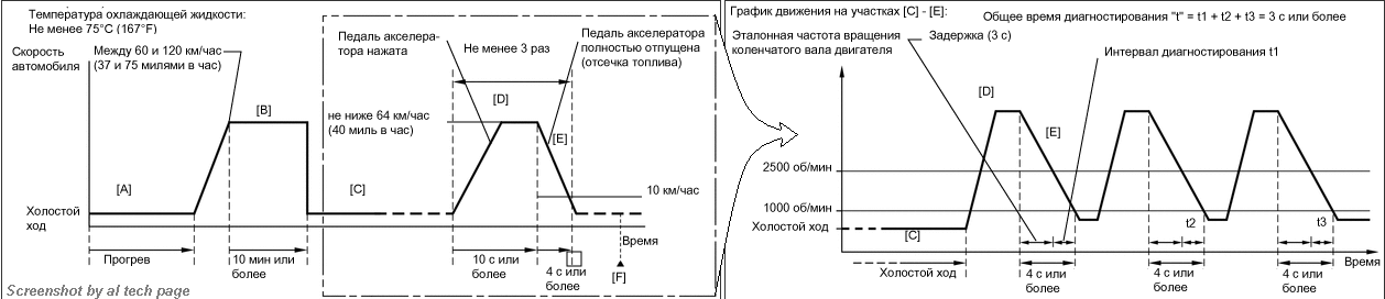

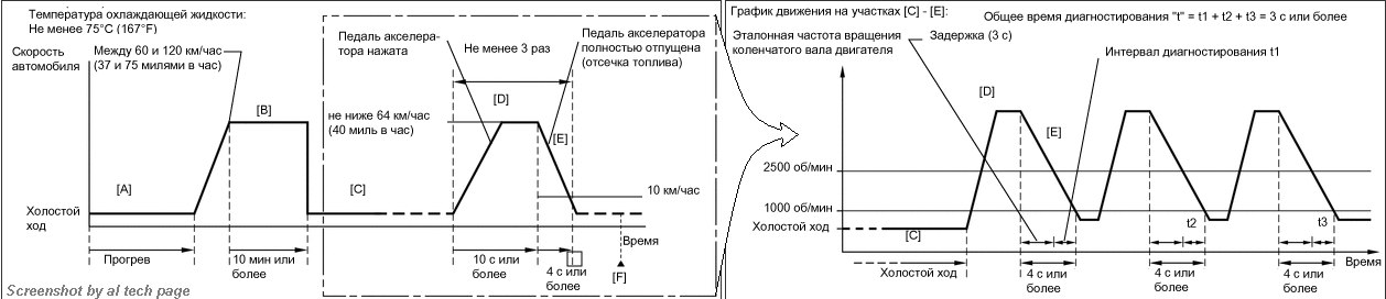

Достаточен тест-драйв вашего авто в таком режиме:
A/F Ratio Sensors CONFIRMATION DRIVING PATTERN

alflash писал(а):Достаточен тест-драйв вашего авто в таком режиме:
Вложение:
Комментарий к файлу: A/F Ratio Sensors CONFIRMATION DRIVING PATTERN rt.gif [ 37 КБ | Просмотров: 20 ]
А тот тест драйв который я в последний раз выложил не подойдет? там я разгонялся 7 раз до 60км/ч, ехал на круизе 1 минуту, потом останавливался, ждал пол минуты и снова разгонялся. Отсечка топлива при каждом торможении срабатывала.

Строго говоря, мануале (в rt.gif) указано, что первая часть тест-драйва (участок "В") должен длиться не менее 10 мин. И напомню. что особенно интересует "поймать" процесс когда БУ выполняет "Active Air-fuel Ratio Control" (параметр "Target Air-Fuel Ratio").

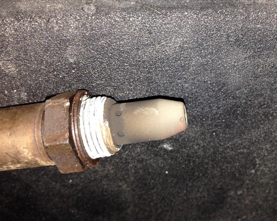

Не смог сегодня победить прогу на андроиде и с растройства заехал в гараж посмотреть где этот B2S1 находится. Чтобы до него добраться пришлось снять правое колесо и брызговик. Только оттуда можно его хотя бы увидеть. Снизу не подлезть. Ниша очень маленькая. Но это мелочь по сравнению с тем куда они засунули разъем. Одной рукой очень неудобно снимать тойотовские фишки с фиксатором. Руки конкретно пообдирал :evil:
К счастью разъем четко вошел в накидной ключ на 22мм. Предварительно смочив юбку датчика тормозухой начал пытаться откручивать. Но стала мешать защита ката первого. Пришлось ее немного отогнуть, чтобы хоть одеть ключ. Тормозуха помогла и датчик я выкрутил, но попотеть пришлось, так как для ключа места ну очень мало. Очень пожалел что нет накидного на 22 с трещеткой. Не представляю, как можно было бы решить ситуацию если бы датчик прикипел и сорвалась резьба. Пришлось бы снимать выпускной коллектор (хотя его тоже просто так не снять).
С водительской стороны снимать с первого банка уже не было никакого желания, дождусь лучше когда придет новый датчик.
Осмотрел b2s1 датчик. Легкий налет копоти на нем был. Отложений антифриза и масла не было. С одной стороны на конусе красноватое пятно от ферроценов. Маркировка: 89467-351100 Denso0881. Сопротивление между всеми выводами равно бесконечности кроме естественно двух черных, котоые идут на подогрев. Его сопротивление 2,5Ом. (Думал больше должно быть) получается мощность спирали около 60Вт.
