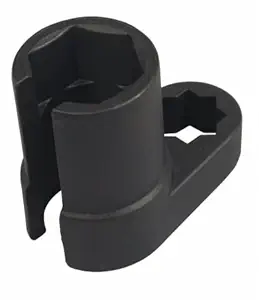

Момент затяжки этих датчиков (вашего авто) равен 44 Н*м. И действительно, у "задних" датчиков разъемы разной конструкции.
Да, у тормозной жидкости намного большая "проникающая способность", по сравнению с обычным маслом низкой вязкости 0WD-40 (в аэрозольной упаковке).
Иногда еще и приходится нагревать (газовой горелкой, но с оглядкой). И конечно при откручивании/закручивании нужно использовать головку* (с пропилом) или приличный накидной ключ (если через него пройдет разъем).
* OEM Part No. 09224-00012

Не смог сегодня победить прогу на андроиде и с растройства заехал в гараж посмотреть где этот B2S1 находится. Чтобы до него добраться пришлось снять правое колесо и брызговик. Только оттуда можно его хотя бы увидеть. Снизу не подлезть. Ниша очень маленькая. Но это мелочь по сравнению с тем куда они засунули разъем. Одной рукой очень неудобно снимать тойотовские фишки с фиксатором. Руки конкретно пообдирал :evil:
К счастью разъем четко вошел в накидной ключ на 22мм. Предварительно смочив юбку датчика тормозухой начал пытаться откручивать. Но стала мешать защита ката первого. Пришлось ее немного отогнуть, чтобы хоть одеть ключ. Тормозуха помогла и датчик я выкрутил, но попотеть пришлось, так как для ключа места ну очень мало. Очень пожалел что нет накидного на 22 с трещеткой. Не представляю, как можно было бы решить ситуацию если бы датчик прикипел и сорвалась резьба. Пришлось бы снимать выпускной коллектор (хотя его тоже просто так не снять).
С водительской стороны снимать с первого банка уже не было никакого желания, дождусь лучше когда придет новый датчик.
Осмотрел b2s1 датчик. Легкий налет копоти на нем был. Отложений антифриза и масла не было. С одной стороны на конусе красноватое пятно от ферроценов. Маркировка: 89467-351100 Denso0881. Сопротивление между всеми выводами равно бесконечности кроме естественно двух черных, котоые идут на подогрев. Его сопротивление 2,5Ом. (Думал больше должно быть) получается мощность спирали около 60Вт.
