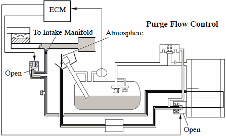

Components of Fuel Tank

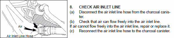

Проверьте воздушный впускной линии
(a) Отсоедините трубку шланг подачи воздуха от угольный фильтр.
(б) Убедитесь, что воздух может свободно течь во входной трубопровод для воздуха.
Если воздух не может течь свободно во впускной воздушной линии, отремонтировать или заменить его.
(C) Подключите линии шланг подачи воздуха к угольный фильтр.
Как раз вот эта трубка и идет на клапан! Если её отсоединить от адсорбера и дуть в неё как написано выше воздух должен течь свободно, а не написано как выходить должен, у меня то выходит назад под давлением то клапан какой то затыкается и выходит медленно.
CHECK AIR INLET LINE

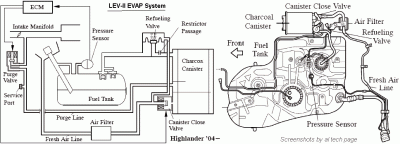

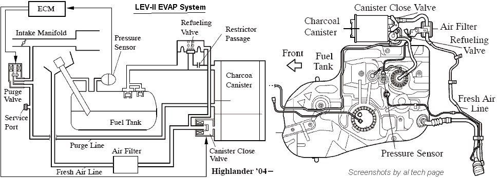

Вот теперь далее адсорбер соединяется с клапаном под номером 1, именно этой трубкой под номером 5. Так что вы скажите по поводу клапана принцип его работы? В нем 2 соска и два клапана внутри один сверху стоит один с низу с пружинкой если резко всосать воздух то нижний клапан подскакивает и закрывает трубку под номером 5 и начинает сосать через второй сосок меньшего диаметра.
Клапан, соединенный трубкой с адсорбером
На ebay его еще называют оборотный клапан, только не могу понять почему оборотный.
Re: Toyota Highlander 3MZ-FE (4wd) не тянет
Наверняка это издержки перевода. Описания конструкции именно такого "обратного" клапана не встречал. После замены препарируйте его (с фотками) и все станет понятно.
Рисунок из RM частично проясняет его устройство:
rezistor писал(а):И еще объясните подробнее каким это образом в канистру попадает свежий воздух? И для каких целей?
Атмосферный воздух попадает в угольный фильтр (Charcoal Canister), например, во время "продувки"
