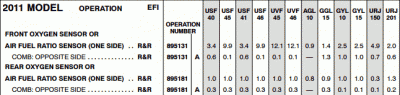

Судя по фото, "шансы" замены AFRS B2S1 увеличиваются.
Согласно нормам времени на выполнение работ в GX460 (URJ150) 2011 г.в. на замену Air Fuel Ratio Sensor отводится 4.9 н.ч., на замену Rear Oxygen Sensor - 0.3 н.ч.
Flat Rate Time
Flat Rate Time
