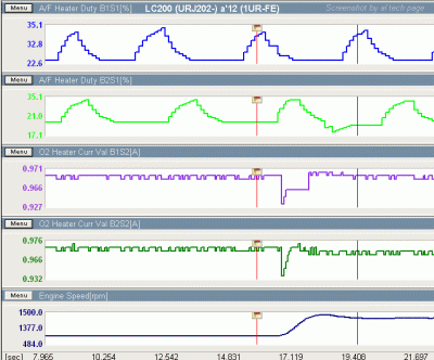

Нагреватели ислородных датчиков вашего авто питаются импульсным напряжением переменной скважности (параметры "A/F Heater Duty #1/#2", "O2 Heater Duty #1/#2", "O2 Heater Curr Val B1S2/B2S2").
AFRS/HO2S Heater Control PIDs
